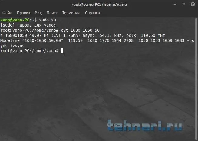

Далее вводим команду cvt 1680 1050 50, где 1680 и 1050 разрешение, а 50 частота обновления. Опытным путем выяснил, что хоть моник и поддерживает 120Гц, в данной конфигурации(может из-за HDMI или кабеля) выше 50 Гц не работает.
Копируем всё, что после слов ModeLine.
