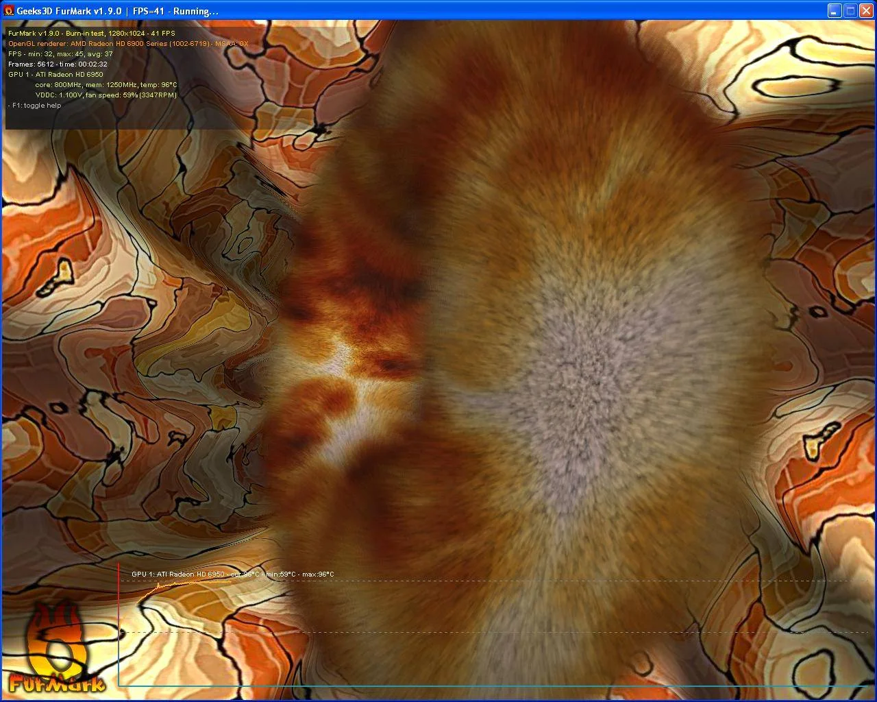

страненько: видеокарта держала 96-99 г.с, фан на ней не более 70% в пике, фпс 37 среднее вроде; проц на мамке на средних температурах - 50-60 г.С.
вот лог второй проверки. думаю для это видюхи 90-99 г.С не страшно раз автомат поддерживает эту температуру и вырабатывает ресурс охлаждения только на 70-75%.
Ну если в нагрузке FurMark`ом то довольно не плохо! Система не вырубается при прохождении теста?

Вот сейчас сделал еще раз, но с процом проблем нет во время теста, а вот во время игр там он начинает нагреваться до 110 потом выключается.
Фото теста есть, а как я раздобуду фото биоса? Версия биоса v2.61

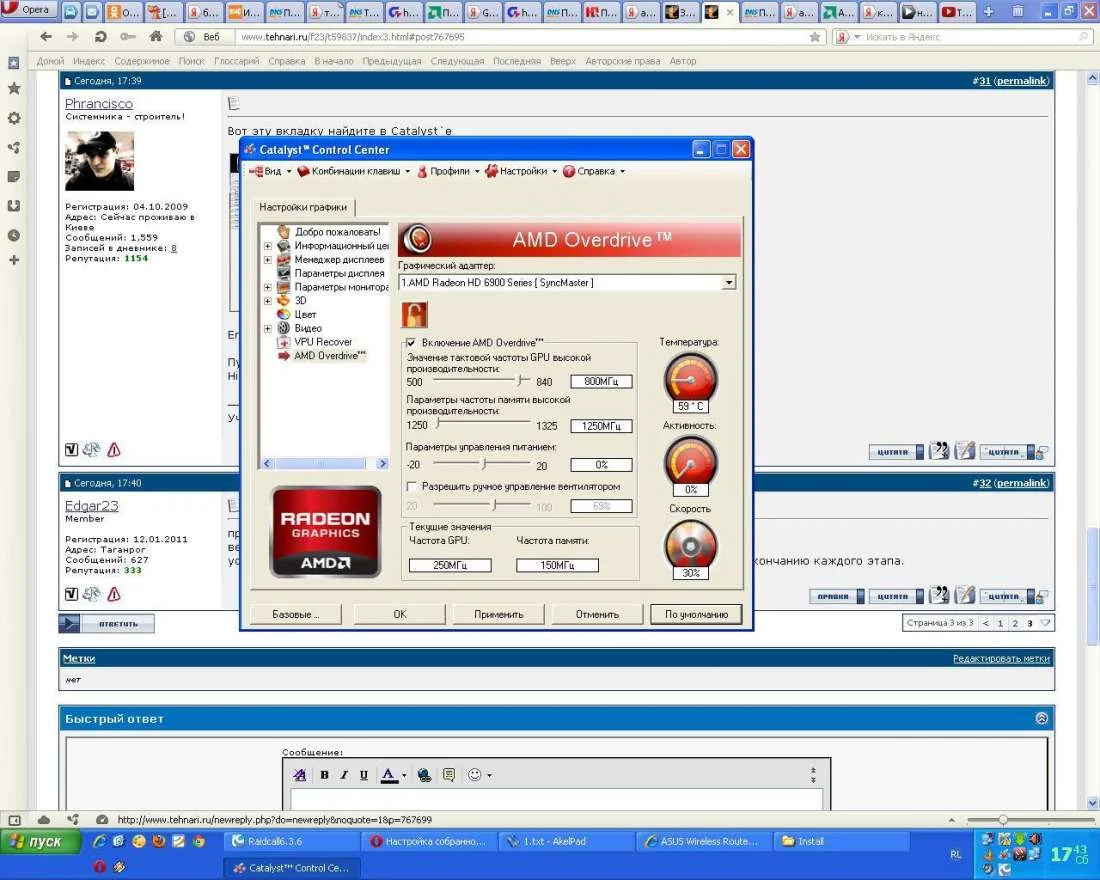

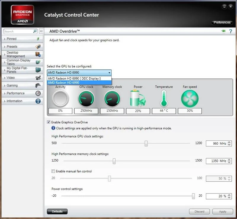

В драйвере видеокарты Catalyst выкручиваем на минимум частоту работы процессора и памяти видеокарты, вам сейчас от них толку нет!
Охлаждение процессора - стандартный боксовый кулер?
Версия видеодрайвера (Catalyst)?
Вот эту вкладку найдите в Catalyst`e
Enable Graphycs Overdrive ставим галочку
Пункт High Performance GPU clock и
High Performance memory clock - ставим на минимум и нажимаем Apply!

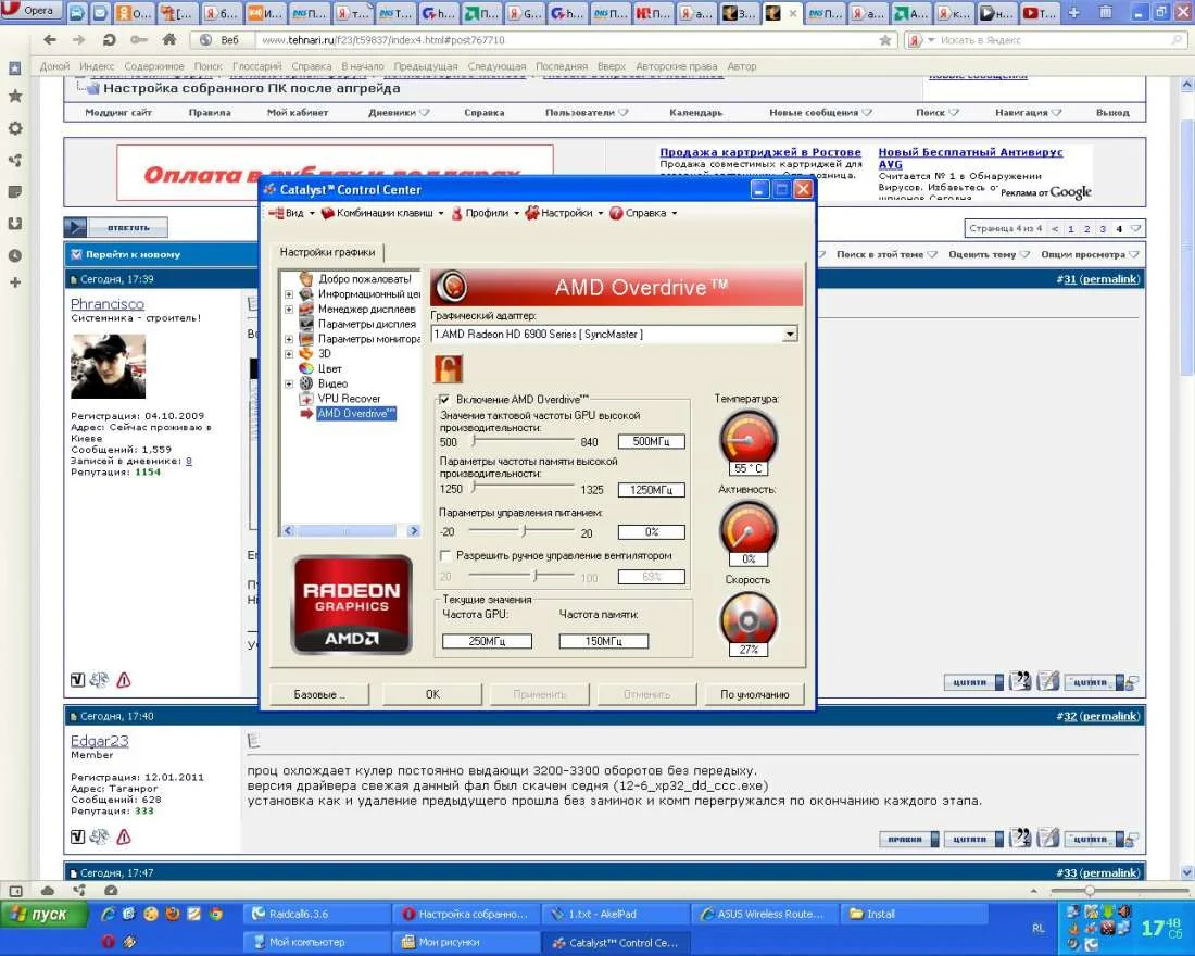

проц охлождает кулер постоянно выдающи 3200-3300 оборотов без передыху.
версия драйвера свежая данный фал был скачен седня (12-6_xp32_dd_ccc.exe)
установка как и удаление предыдущего прошла без заминок и комп перегружался по окончанию каждого этапа.
вот тока кроме как проц до 500 и интенсивность оборотов кулера, я ниче не могу поменять.

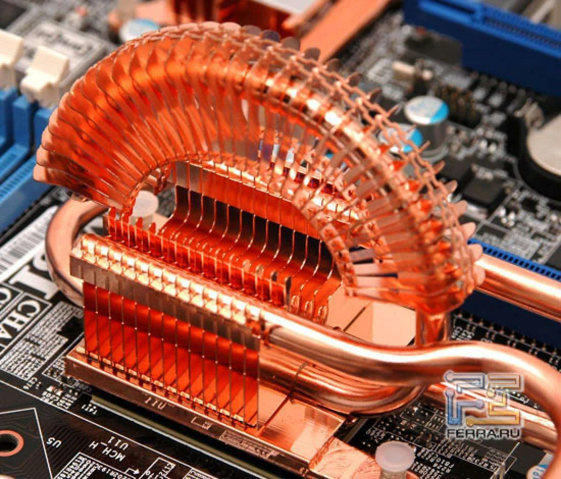

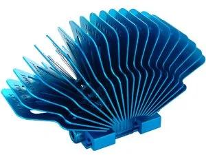

1) Усилить охлаждение процессора, моста на материнке и оперативной памяти

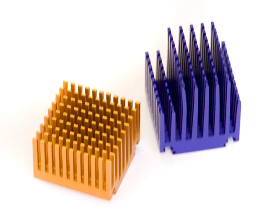

Я на мост ставил тот, что синего цвета на этой картинке - работает
2) "Укротить пыл" вашей карты в драйвере (выше описано)

радиатор это алюминевая балванка, как на снимке желтого цвета, только у нее решетка из пластин, а не штырей... кулер сам по себе обычный от AMD 3300 об/мин., все это приобреталось сборкой.
