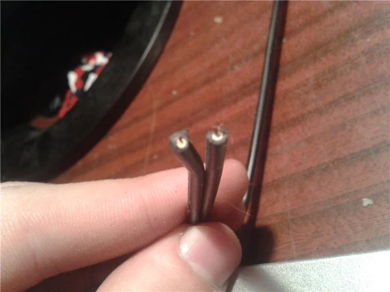

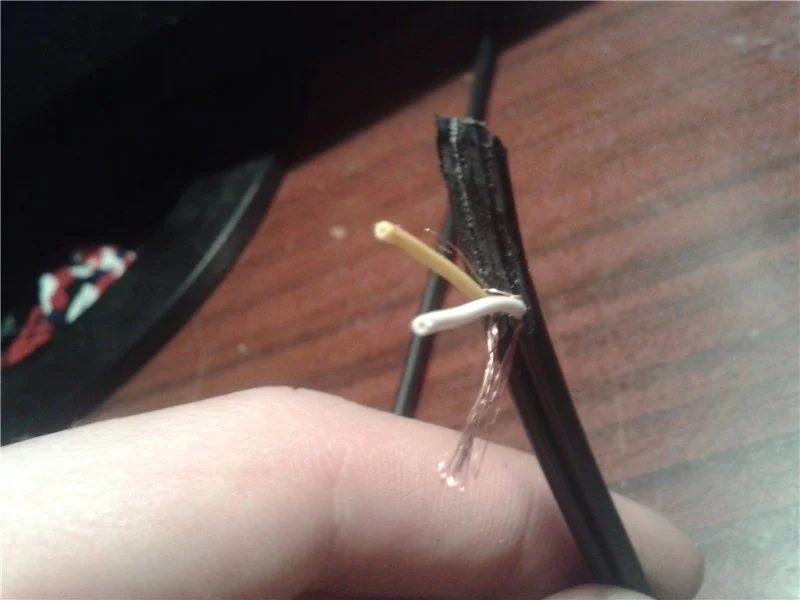

У автора на первой фотке не экранированный кабель! это кабель, как на тюльпанах, там идёт проводок а возле него что то похожее на экран, НО это не оно!
У Автора экранированный кабель. Да, дешевый. Да, с тонкой оплеткой, но он экранированный. Сам такой ставлю, проблем пока не было.
ШГЭС-2 (01-6001), Кабель экранированный ,плоский,черный
у меня сейчас не такой!а такой Кабель QUIK LOK CM675 BK,но суть одна и таже.Провод не экранированный.Общий идет как обычный провод,не оплетая 2-а остальных9
Так что же это значит,"при сжатии кабеля в руке,увеличиваются наводки?"

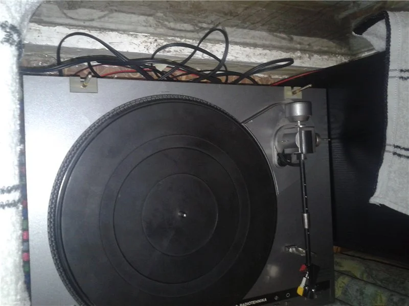

ещё с компа на усилитель идёт вход.когда его вытаскиваешь из усилителя,треска(наводок) меньше)
