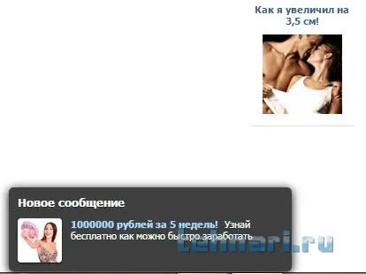

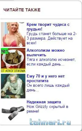

Навязчивая реклама в браузере
А где лог сканирования Malwarebytes?
Как вариант, зайдите в свойства ярлыка Google Chrom-а (ПКМ по ярлыку, свойства), сделайте скриншот закладки "Ярлык" и запостите сюда. Есть подозрение, что зловред прописал в свойствах ярлыка команду для запуска скрипта, показывающего рекламу.
выложите лог малваребайт, посмотрим что там есть.
еще пара проверок (в AdwCleaner и ccleaner) будет впереди, если проблема не сдвинется с места.
cleaner-ом я регулярно всё проверяю и вычищаю, вчера как раз этим занималась.
А лог сканера я не сохранила (балда), он предложил перезагрузку, а я согласилась. Он 15 каких-то угроз нашел и на карантин отправил
Правильно сделали, что в карантин отправили, ничего нужного там не было. Реклама все также отображается?

нужен отчет не по старапу, а по вкладкам браузеров... там же смотрите (в ccleaner), но только нужны логи по каждому браузеру.
В Хроме эти расширения последовательно отключайте, особенно подозрительно расширение про добрый браузер правды.
Да Extension Adguard Антибаннер 1.0.3.8 Default C:\Users\user\AppData\Local\Google\Chrome\User Data\Default\Extensions\bgnkhhnnamicmpeenaelnjfhikgbkllg\1.0.3.8_0
Да Extension friGate CDN - доступ к сайтам 1.4.380 Default C:\Users\user\AppData\Local\Google\Chrome\User Data\Default\Extensions\mbacbcfdfaapbcnlnbmciiaakomhkbkb\1.4.380_0
Да Extension Gismeteo 2.4.8 Default C:\Users\user\AppData\Local\Google\Chrome\User Data\Default\Extensions\bfegaehidkkcfaikpaijcdahnpikhobf\2.4.8_0
Нет Extension Google в качестве поиска по умолчанию 1.0.1.1 Default C:\Users\user\AppData\Local\Google\Chrome\User Data\Default\Extensions\kbjopffcocgcnkigpnnmpcoimhjbjmba\1.0.1.1_0
Нет Extension Анти-Баннер 12.0.0.374 Default C:\Users\user\AppData\Local\Google\Chrome\User Data\Default\Extensions\pjldcfjmnllhmgjclecdnfampinooman\12.0.0.374_0
Нет Extension Виртуальная клавиатура 12.0.0.477 Default C:\Users\user\AppData\Local\Google\Chrome\User Data\Default\Extensions\jagncdcchgajhfhijbbhecadmaiegcmh\12.0.0.477_0
Да Extension Добрый Браузер Правды 0.0.2.7 Default C:\Users\user\AppData\Local\Google\Chrome\User Data\Default\Extensions\oabmfniijjbopjmenkibdpcdpdglgonp\0.0.2.7_0
Да Extension Документы Google 0.7 Default C:\Users\user\AppData\Local\Google\Chrome\User Data\Default\Extensions\aohghmighlieiainnegkcijnfilokake\0.7_0
Нет Extension Модуль проверки ссылок 12.0.0.477 Default C:\Users\user\AppData\Local\Google\Chrome\User Data\Default\Extensions\dchlnpcodkpfdpacogkljefecpegganj\12.0.0.477_0
Да Extension Переводчик для Chrome 2 33.2 Default C:\Users\user\AppData\Local\Google\Chrome\User Data\Default\Extensions\kcnhkahnjcbndmmehfkdnkjomaanaooo\33.2
в Опере, если есть реклама, то это расширение отключите
Да Extension Переводчик для Chrome 2 33.2 Opera Stable C:\Users\user\AppData\Roaming\Opera Software\Opera Stable\Extensions\kcnhkahnjcbndmmehfkdnkjomaanaooo\33.2_0
пишем результат.
Опа! Вот это да! Виной всему оказались расширения: документы гугл и переводчик гугл.
