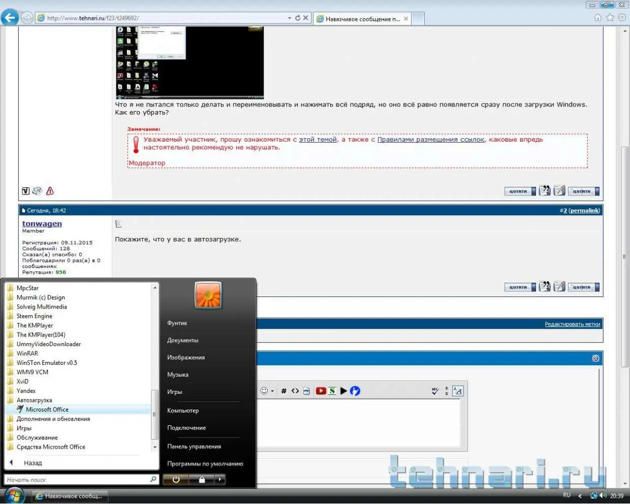

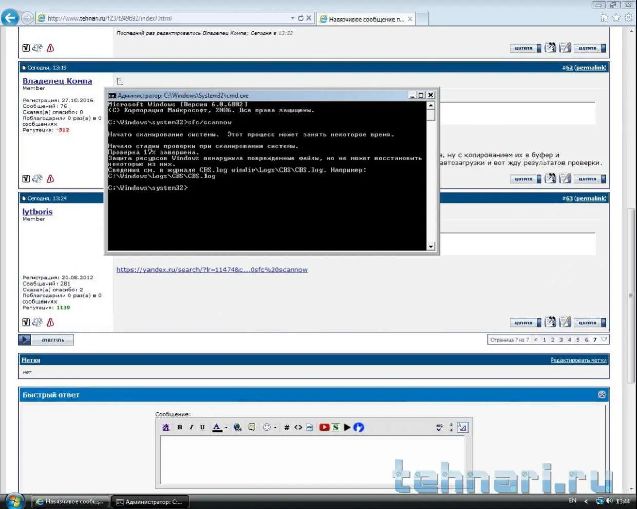

Проверьте целостность системных файлов с помощью sfc /scannow
А что такое SFC?

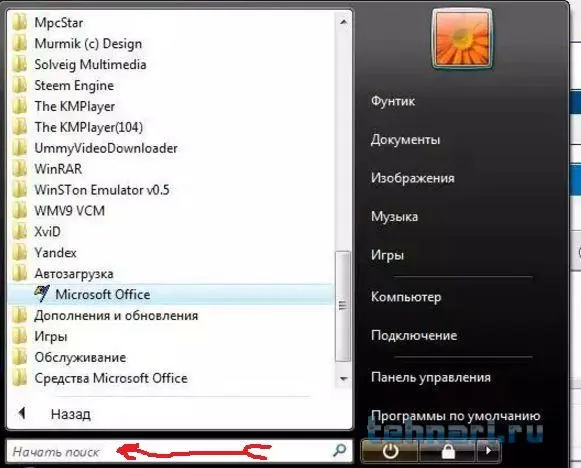

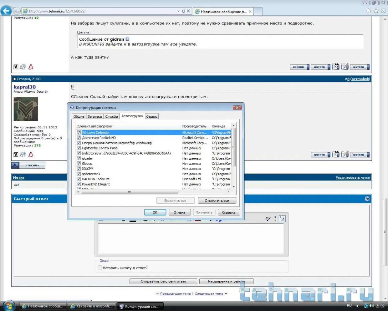

На данный момент, в разделе безопасность, я проверил комп 3 программами, выполнил 2 лога, ну с копированием их в буфер и выполнением. Навязчивое сообщение при загрузке так и осталось. И сейчас я сделал образ автозагрузки и вот жду результатов проверки.
Проверка застыла на 17%, что дальше делать я не знаю

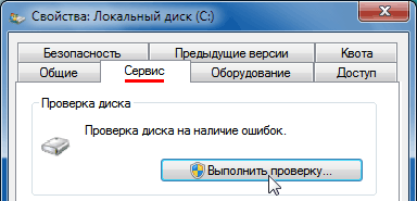

Сначала нужно убедиться, что физическое состояние жесткого диска в норме, для этого покажите результаты S.M.A.R.T диска. Запустите проверку системного раздела встроенной утилитой chkdsk. Если на физическом уровне проблем нет, можно воспользоваться таким способом восстановления: Восстановление Windows 7 с установочного диска - Компьютерный форум.

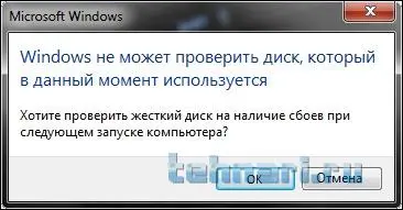

Попробую разобраться что такое chkdsk, но про жёсткий диск могу сказать, что что-то с ним не то. Ну у меня это диск C:, один единственный. Я как-то пробовал проверить его на ошибки, не помню даже как...но мне было написано, что нет возможности его проверить, так как он в данный момент используется. И ещё с жёстким диском у меня такая фигня. Например, написано что свободно осталось 4 ГБ. И это значение меняется как захочет. То есть ты ничего не скачивал, а через минуту можешь посмотреть и там будет написано что свободно 1 ГБ. Скачаешь что-нибудь и будет написано что свободно 7 ГБ. То есть что-то странное с ним. Но я к этому уже привык. Бывает написано свободно 500 Мб, я чтобы что-то скачать удаляю нужный фильм.....а он мне после удаления показывает, что уже свободно 10 ГБ. В итоге удалял зря.....так постоянно. Но я привык
Chdsk не работает как я уже говорил. Нажимаю на эту опцию, появляется окно DOS и быстро исчезает.
Естественно, диск то системный. Проверка должна запуститься после перезагрузки.
Ну вообщем я проверил, комп. Не знаю даже чего ты от меня ждёшь, каких результатов....потому что проверка идёт в режиме загрузки и там даже ничего не сфотографировать. Единственное что я могу сказать, это когда проверка закончилась, я смог увидеть строчку 0 bad sectors.
Значит, можно восстанавливать с установочного. Если бы диск сыпался, в этом не было бы смысла. Отсутствие bad-секторов в данный момент не говорит об общем состоянии диска.

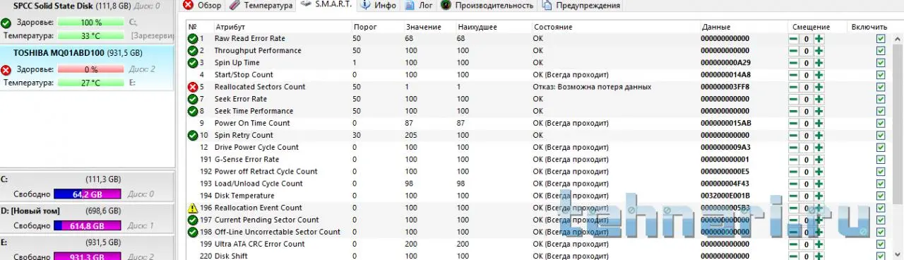

Ребята. Все ваши последние действия в корне не правильные. Смотрите, что я покажу с заранее зная, что этот диск посыпался.
    18.2 KB · Просмотры: 196
    58.8 KB · Просмотры: 155
    38 KB · Просмотры: 195

Что, собственно, и подтверждают ваши скрины. А вообще, когда ОС установлена на посыпавшемся диске, синие экраны задолбают, а не просто подвисания.

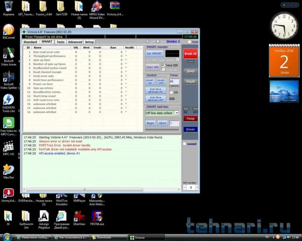

Запустите прогу "викторию" или подобную. Там можно посмотреть смарт
Я не знаю как ей пользоваться. Я открыл, ***ня какая-то вылезла. Пишет драйвера какого-то нет.
    68.3 KB · Просмотры: 174
