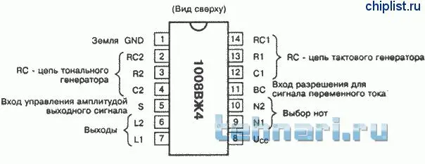

Помогите, пожалуйста. Столкнулся с проблемой, не могу найти назначение радиоэлементов в данной схеме.
Трехтональная сирена​
    19.3 KB · Просмотры: 2,201
В смысле назначения ?
Если как работает сама микруха ?
Мне еще нужно узнать назначение остальных ЭРЭ в данной схеме для описания по электрической принципиальной схеме.
Да Вы никак предлагаете целый реферат представить по описанию функционирования представленной схемы?.......... :jazik:
Не, на реферат это никак не потянет.
Цепочки C3, R3 и C4,R4 -времязадающие. Они определяют частоту внутренних генераторов. Транзистор VT1 - токовый усилитель.
Остальные элементы относятся к цепям питания.
