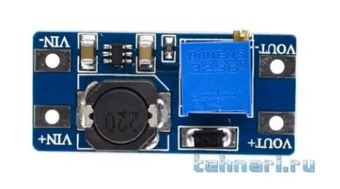

Моя цель: автономное питание от батареек 1-3 красных светодиодов с выключателем минимально заметным. Источник питания размещается в основании скульптуры, высотой 2-2,5 см. шириной 15см, длинной 10 см.
Я бы вам тогда посоветовал присмотреться к литиевым аккумам 18650. Понадобится три штуки. Кейсы под них есть в продаже.
А китаяйскую "повышайку" не?
