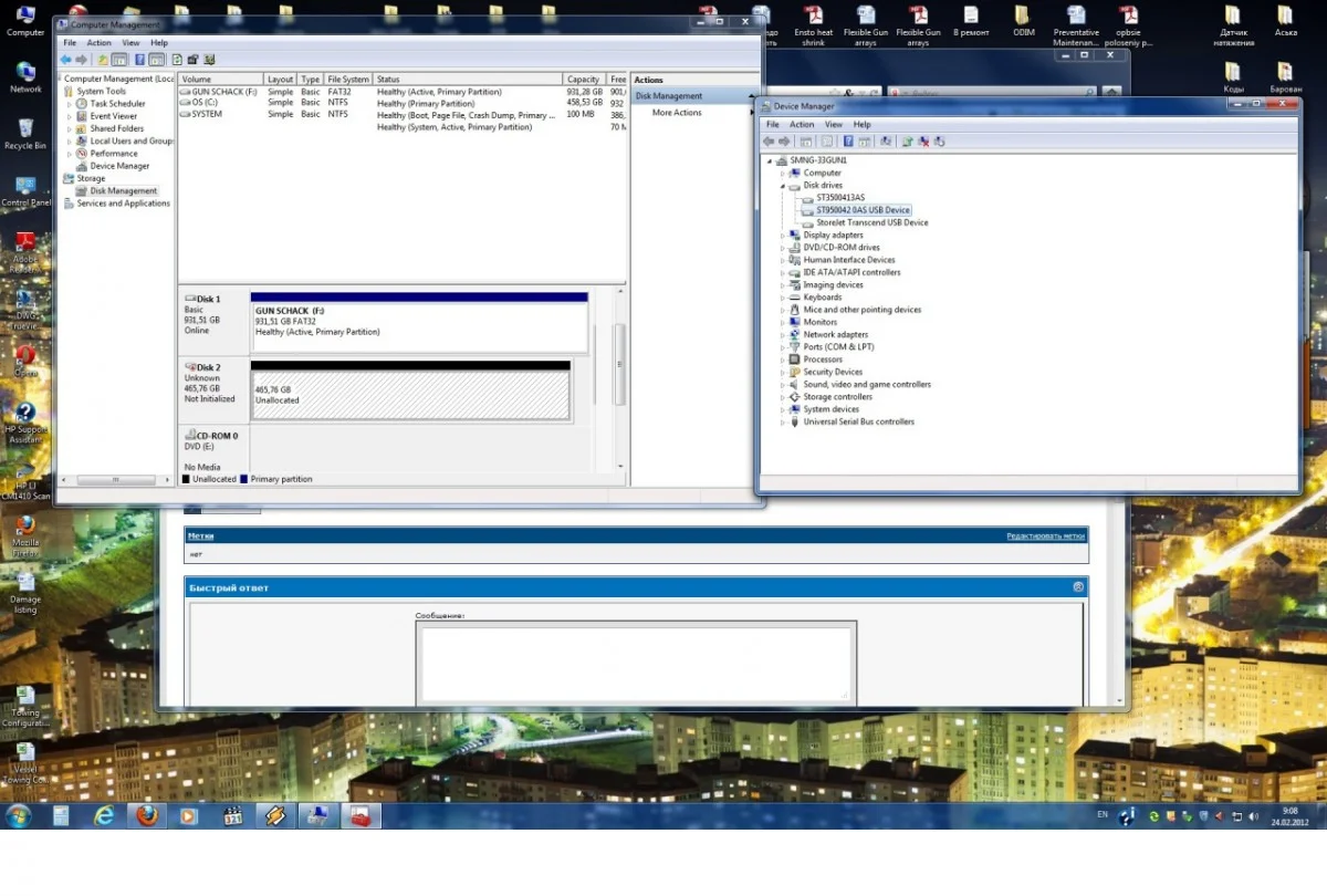

Вообщем перестал работать жесткий диск 500гб от ноутбука установленый в корпус. При подключении в USB диск крутится и в "Мой компьютер " его не видно. А в "Диспетчере устройств" его видно. При потытке форматировать выдает ошибку. А еще в диспетчере дисков его видно но показывает что он не инициализирован. Хотя при попытке инициализировать тоже выдает ощибку "Ошибка в данных (CRC)". Вопрос можно как нибуть достать от туда информацию и ее не потерять?

Его не видно только в мой компьютер, а в диспетчере устройст он есть и в управлении дисками. Значит, я так понимаю его компьтер видит, но плохо.

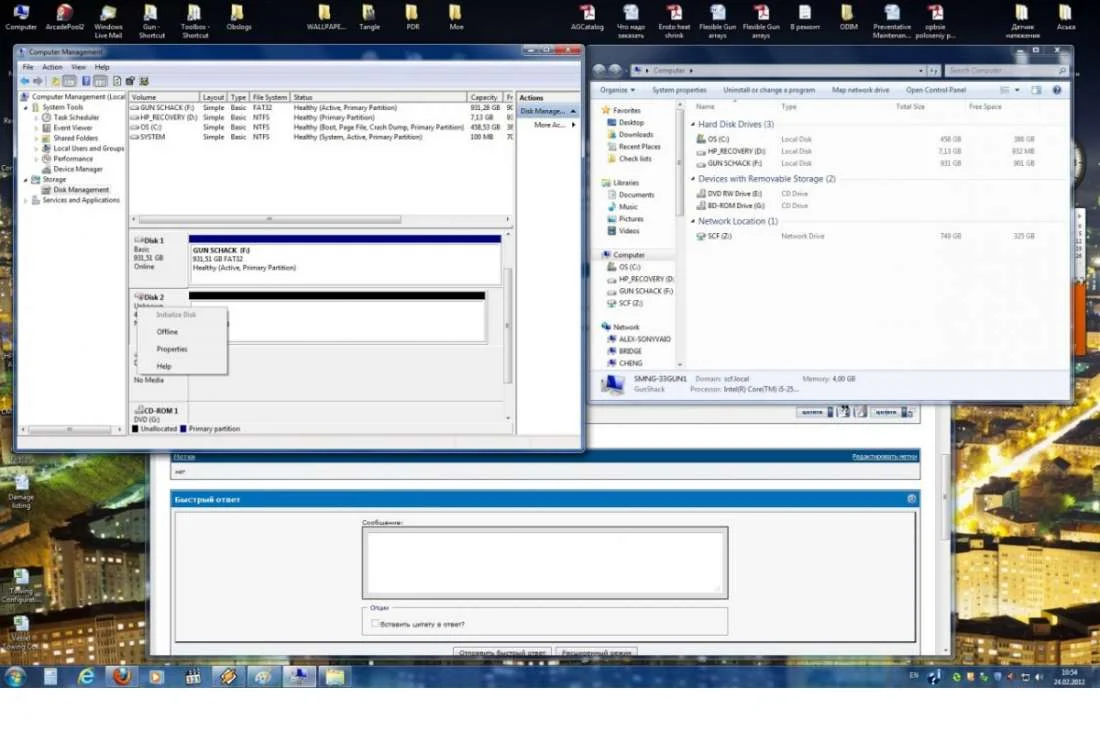

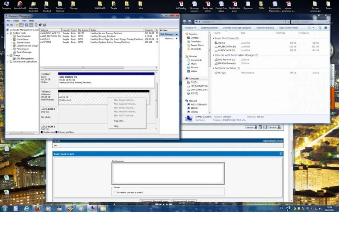

Кроме того, в Управлении дисками видно, что ему не присвоена буква.
Присвойте харду букву: правой кнопкой мыши по разделу/надначить букву/указать саму букву/Ок.
В управлении дисками при нажатии правой мышкой.

В том то и дело что не активно при нажатии правой клавишей мышки. Это на W7.
Сейчас подключил к компу где стоит виста. Активна надпись "создать том" Но, после того как нажмешь несколько раз "Далее" и потом "готово", что бы начался процесс создания выдает ошибку.
