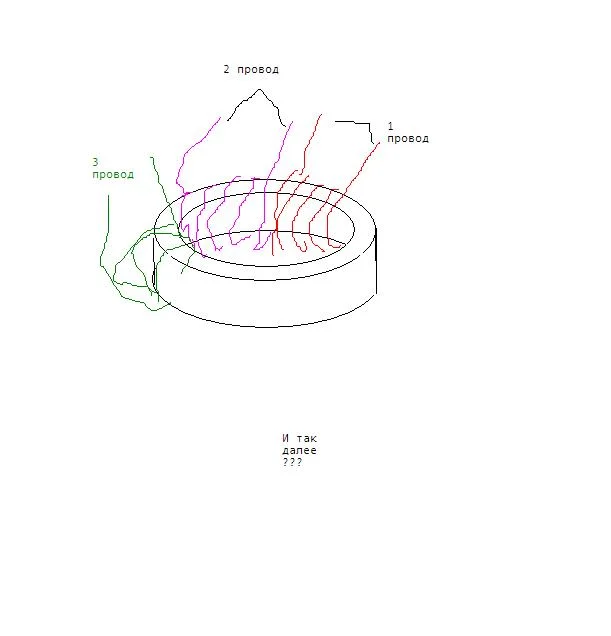

Все понял впринципе но как мотать вот хоть убей не пойму фото номер 3 http://www.tehnari.ru/f114/t38778/index12.html вот как так намотать.....
:tehnari_ru_281:
1) 5 проводов каждый сечением 0,7мм
2)Первый наматывается 6 витков это ясно далее
3 )Наматывается 2й провод сечением 0,7,поверх первого или один где закончился там начинается 2 провод и так по порядку или нет?
Вот рисунок я правильно понимаю или нет?
http://www.tehnari.ru/attachment.php?attachmentid=46383&stc=1&d=1312828145
и как получается что все выводы скручены по 5 вместе ,они же распределены по окружности кольца или я что то не понимаю????
Разьясните недоучке((((
    13.5 KB · Просмотры: 65
Или все таки на полуокружности сначала 1м проводом делаем 6 витков потом берем чуть левее правее и накручиваем рядом с 1м проводом второй как бы праллельно и так 3 и 4 и 5 ....если это так то растояние между 6 витками первого провода должно быть таким чтоб в промежутке между витками уложилось еще 4 провода,так?
так
но можно сразу взять 5шт и ими наматывать одновременно

что разве можно просто взять 5 жил и намотать первичную обмотку(половину)?не мотать по одной а сразу кучкой?
