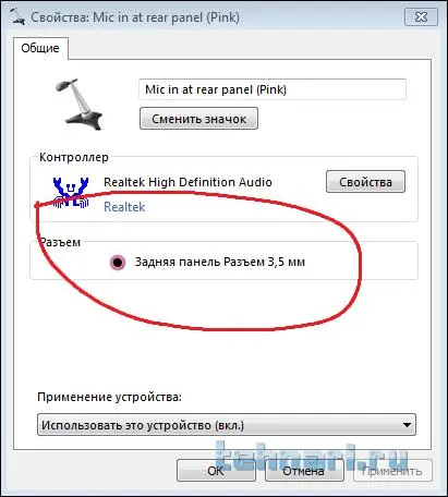

Здравствуйте. Не могу подключить микрофон на переднюю панель компьютера. У меня спереди два входа: 1. Наушники; 2. Микрофон
Спереди у меня подключены наушники, а сзади в "зелёный" вход у меня стоят колонки. Подскажите, в чём проблема может быть?
Скрины скинул для того, чтобы показать, что у меня микрофон можно подключить в розовый разъём только на задней панели, хотя у меня есть ещё на передний панели вход для микрофона, но он не обозначен и никак не реагирует, если туда воткнуть микрофон.
Второй скрин это наушники, там показано, что типо я в передние два разъёма могу поставить наушники, но по факту я как выше говорил, у меня спереди один на микрофон разъём, а второй на наушники.
Подскажите, что делать? Материнская плата P7H55 M PRO

Проверь в биосе тип передней панели. АС97 или HD Audio. Попробуй с ними поиграться.

Понял. Стоит HD.
по третьему скрину видно, что у тебя активны только входы на передней панели. На втором скрине указано, не использовать переднюю панель. На первом скрине активен микрофон задней панели. Меняй настройки второго скрина.

После смены на AC97 всё работает. Только вот вопрос, изменив те настройки в биосе, чем я пожертвовал и почему на той настройке не работало?

Теоретически немножко качеством. Практически - на HD можно выводить разный звук на перед и зад. Типа в колонках кино смотришь, а в ушах в голосовом чате сидишь.

Вот сейчас опять HD поставил и тапкже на передней панели Микрофон не находит((

На многих современных корпусах от передней панели идет шнур аудио с двумя разъемами, один АС97, другой HD Audio. Проверь, какой разъём подключён, пере подключать разъемы только на обесточенном ПК.

на втором скрине внизу укажи использовать это устройство (Вкл). ОК.

Да, я сделал. Микрофон на передней панели не определяется. Определяется только, когда AC97

Все сделал. Оказывается дело в другом было.
Решение: нужно был в Диспетчер Realtec нажать на Розовый вход на передней панели и там нужно был выбрать Микрофон.
