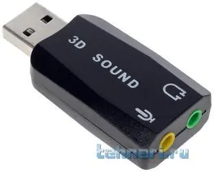

Купите для микрофона простую внешнюю USB звуковую карту
    5 KB · Просмотры: 71
