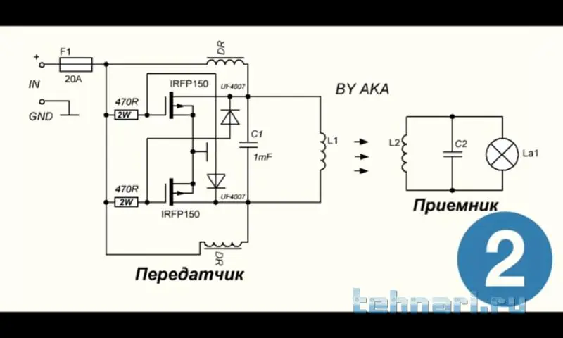

Не могу понять на схеме
около транзисторов провод как бы парит, не в плотную, тоесть не подключается к транзисиору а просто рядом, как с ним быть с этим проводом? Как праыильно
Который провод ? Затвор транзистора что ли ?
к транзистору все 3 провода . земля, управляющий и сигнал .
Ну да, как я понял. А где взять этот контакт? на транзисторе же только 3 вывода и с зади какая то пластинана самом корпусе. Как быть?
Все верно. Затвор, сток и исток. Со стрелочкокй - подложка. Она может быть с внутренним соединением, или с внешним (тогда нужно соединять самому). В случае с вашими транзисторами, подложка уже соединена.

Один из выводов имеет соединение с данной пластиной. Как правило у биполярных транзисторов это коллектор у МОСФЕТОВ-исток. И у тех и других, их выводы как правило в центре (корпуса ТО-220, ТО-3Р и т.д.). У SMD транзисторов тоже бывают 4 вывода (один широкий а с другой стороны 3 маленьких) один из маленьких соединён с широким. Его всегда можно проверить мультиком (должно показывать 0,0 Ом). Вывод нужен для впаивания в плату, подложку никак не припаять. А вот нужно ли подложку изолировать от радиатора или нет, то это зависит от применяемой схемы. Есть серия транзисторов и микросхем с индексом F, где подложка коллектора или истока находится в корпусе. Поэтому к радиаторам их прикручивают используя только термопасту. Если подложка открытая, то требуется ещё и применение прокладки из слюды или теплопроводящей резины.
Схема, что в 1 посту не очень удачная. Во первых, не возмодно намотать два одинаковых дросселя, во вторых, когда открывается ключ, то ток идет не только через обмотку, а и дроссель, что не правильно. Вот, аналогичная схема, она давно известная и есть в Интернете. Питание обычно до 100в, это схема индукционного нагревателя небольшой мощности, до пол киловатта, можно сверло , или отвертку закалить, или что то мелкое нагреть. Можно в стальном тигильке расплавить алюминий, грамм 100 за раз.
при такой схеме напряжение на ключе в 2,8 раз больше напряжения питания, в 2 раза больше за счет того, что это пушпул, и в 1,4 раза больше, за счет колебательного процесса. Вот и получается в 2,8 раз больше напряжение.
L1- работает в качестве индуктора. C1 L1 образуют колебательный контур, работают в резонансе, посему С1 порядка 1-5мкф, пленочный или керамический, лучшие CBB-81 (К78-2).
