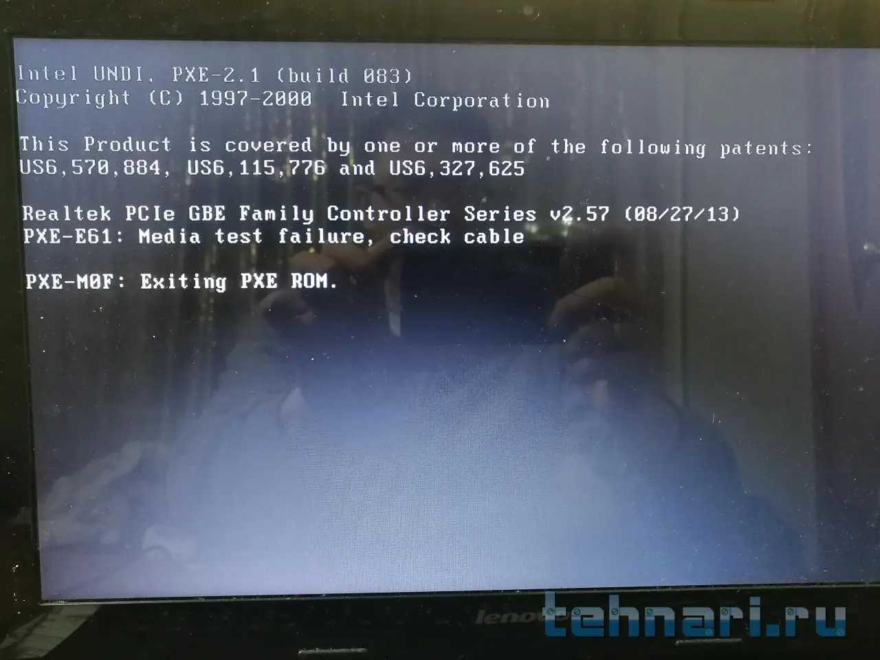

Не могу вызвать BIOS
всем привет подскажите как решить данную проблему на рисунке! до этой ошибки поменял в биосе uefi начал переуставливать бук сел забыл подключить к розетке и началась такая ошибка выходить. Теперь не могу винду установить и в биос зайти. по ошибки как понял проблема в PCI кабеле?или я что то не так понял.за ранее спасибо
    64.3 KB · Просмотры: 103
Отключить загрузку с сети ( поставить Дизэблед) и установить загрузку с жёсткого диска.

а как сделать? в биос не могу зайти!в нэте пишут что проблема с винтом. винт потрогал вытащил поставил по новой так же ошибка!
Где ошибка? Пишет что тест провален, подключите кабель. причём здесь ошибка биоса?
У ноута имя есть? В поисковик забиваешь - как войти в биос ноутбука ... и стучишь по нужной клавише.
Твой нелицензионный, без надписей.
ноут lenovo g50-80
ДО ЭТОГО ВЫЗЫВАЛ БИОС ЩА НЕ МОГУ ПОТОМУ ЧТО ВЫХОДИТ ЭТОТ ТЕСТ, КАК ЕГО ОБОЙТИ ЧТОБЫ ВОЙТИ В БИОС. ПРОБОВАЛ ВЫТАСКИВАТЬ И ЗАНОВО ВСТАВЛЯТЬ ВИНТ ВСЕ РАВНО ЭТОТ ТЕСТ!
Это не тест. Ноут думает что загружается по сети, что система там.
И орать ненадо, не на базаре.
F2 вход в биос. Или Fn+F2 или маленькая кнопка рядом с кнопкой питания.
Маразм. Зачем?

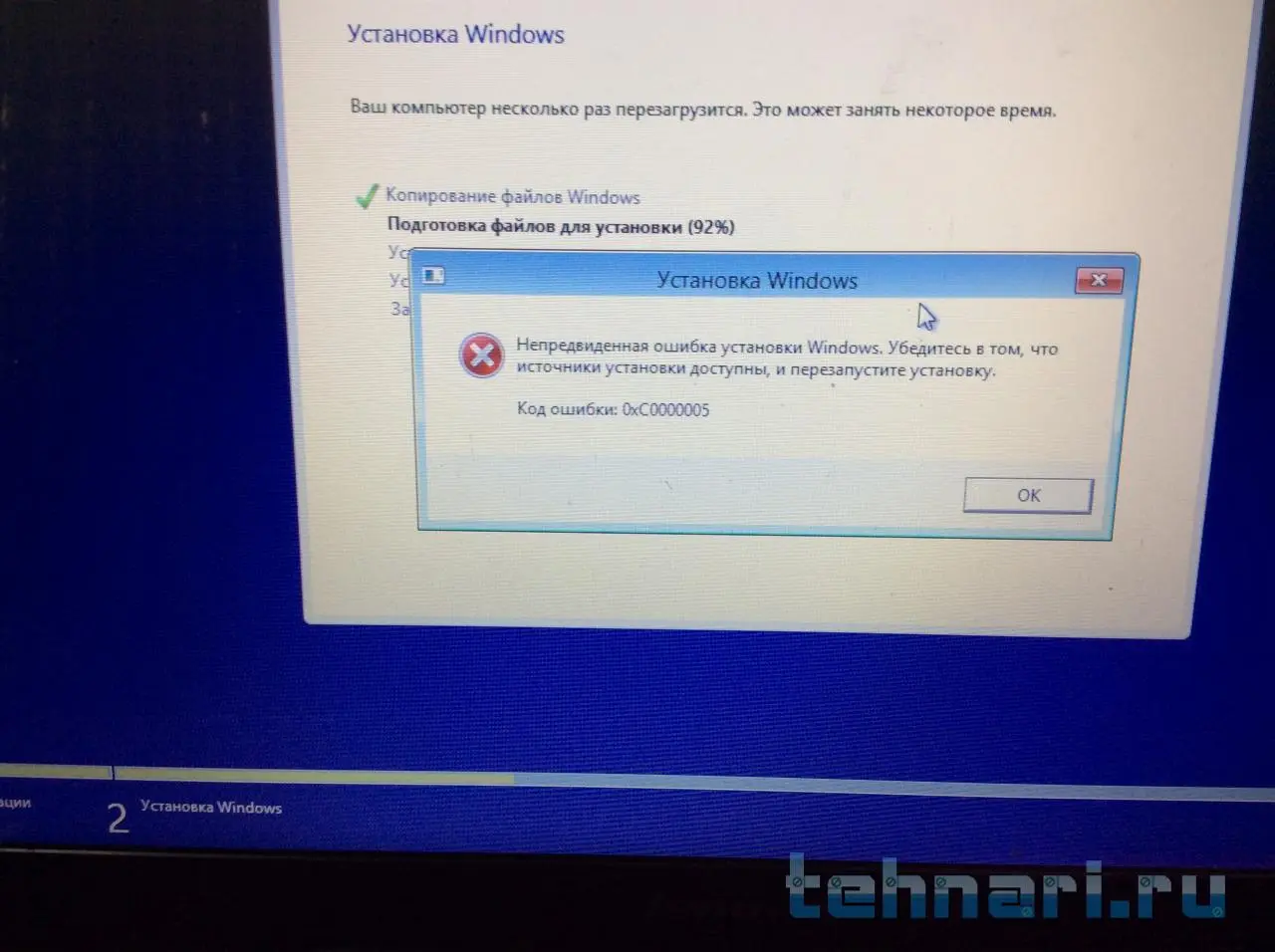

а я и не кричал! Fn+F2! в нэте пишут что проблема может быть в винте! вот попробовал! пробовал с этим сообщением установить винду все равно не дает установить на 92% ошибка.текст не помню поэтому и решил что винт!
Живой винт или дохлый и эта надпись - между ними НИЧЕГО общего.

ну раз винда идет до 92% то скорей всего живой! другого нет для проверки(
вот такая ошибка!это все таки винт посыпался?устанавливаю с флэшки с диска зависает на слове "начало установки"
    59.8 KB · Просмотры: 43
Скорее проблема с оперативкой.
Мемтест86. Если планок две то проверяй по одной.

В состав ОС уже входят проверялки, которые работают при установке ОС и в режиме восстановления.
