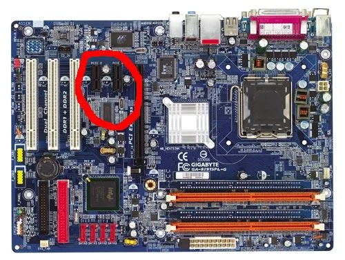

не могу запустить комп

PCI-E это они!

Нет!!! Это PCI-E 1x, PCI-E 16х находится выше (по рисунку правее) чёрного цвета. Именно он используется для видеокарты.
Сейчас нет возможности. Объясню так, смотришь на рисунок с лева на право:
первые три белых это обычные PCI разъёмы, служат для подключения аудио карт, ТВ-тюнеров. Дальше два маленьких чёрного цвета, это PCI-E 1x я их никогда не использовал. А вот следующий самый длинный чёрного цвета это и есть PCI-E 16x, для подключения видеокарты.
хочешь сказать туда не подайдут обычные AGP карты! хотя вставляеться всё как надо, по разъемам подходит!
Нет не подойдут, и соответственно работать не будут.

Смотря для чего будет использоваться комп. А память у этих видюх от 128 Мб до 1 Гигабайта, встречаются и выше. Если использовать комп для дома, так фильм посмотреть, в игрушки не особо требовательные поиграть, то рекомендую GeForce 6600 GT, только GT на конце обязательно. :) У неё 128 Мб памяти, для большинства случаев хватит.

Конечно спасибо тебе за всё! проверил на PCI-E, всё работает!
