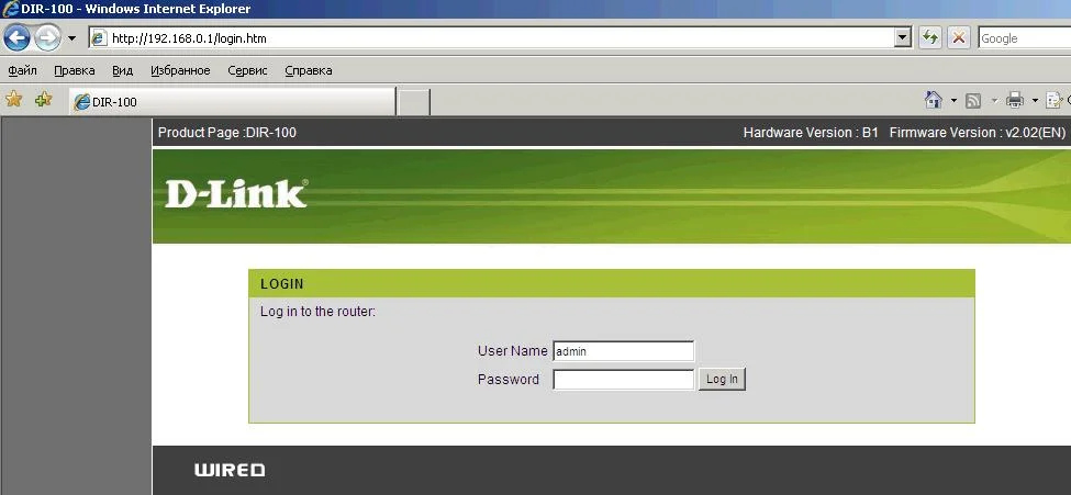

Соответственно поле пароля следует оставить пустым.5. В поле "User Name (Пользователь)" введите «admin» , поле "Password (Пароль)" оставьте пустым и нажмите ОК.
Перезагрузите роутер, зажав кнопку Reset на 10-15 сек. и пробуйте снова.Пробовал писать с заглавной буквы и с пустым паролем, пишет эту же надпись.

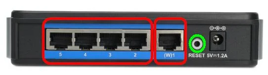

Согласен, для этого и предусмотрен Reset.Reset должен сбросить все настройки роутера к заводским, в том числе и пароль с логином.
Не может быть...Reset не помогает
Max же писал. И даже мануал вложил - почитайте!А где Hard Reset?
Возьмите острый предмет, например иголку или зубочистку. Вставьте его в отверстие с надписью Reset (см.вложение выше), нажмите и удерживайте не менее 20-ти секунд в зажатом состоянии. Просто нажать кнопку мало. Нужно именно зажать на 20 секунд, тогда настройки слетят на заводские.Но она не помогает!
Вы хоть питание не отключали? Пробуйте залить новую прошивку (см.пост выше). Хотя по идее такого быть не может.Не помогает, сейчас держал нажатой 30 секунд и всё равно в меню не зайти.
