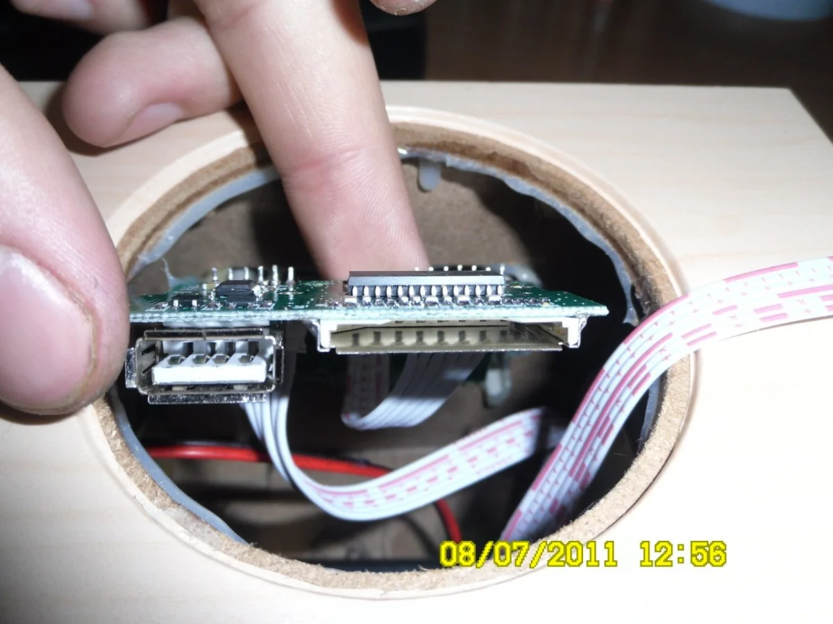

Не работает флешка в Mobile Speaker SU-02
найди старые не нужные часы цифровые с дисплеем,разбери их и спаяй от туда кварцовый резонатор,замени его на своих колонках он обозначен TY потом отпишись.......
А ничего, что разные частоты кварца? Кварц задает не частоту работы колонок, а используется для тактирования микроконтроллера. И то что ты обозвал фильтрами как раз и есть микросхемы усилителий. И включены они, как уже говорили, по мостовой схеме.
Попробуй аккуратно отделить его от термосоплей и посмотреть, может с другой стороны чего написано на нем.

Ок всё попробую и отпишусь =)
слушай проверь их еще вот так: вставь флэху с музлом и вкличи на зарядке любой(но не наобеих враз!!!)и смотри на светодиод(зеленая лампочка) если она моргает-колонки считывают инфу,если не маргае-колонки инфу не считывают...
Поменял резонатор ничего не изменилось ни в худшую ни в людшую сторону менял три разА, инфу считывает светодиод мигает но играет очень тихо и с большими искажениями =(
хм,похоже усилители крякнули........
Ну да и фиг с ним главное что от провода играет=)
