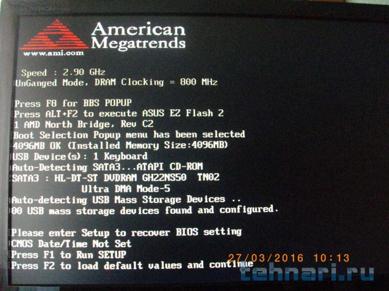

Не работает компьютер после чистки

Мы говорим о необходимости чистки контактов. Ластик снимает окислы, спирт удаляет жир. У Вас жёсткий диск, насколько я вижу на фото, подключен без переходника, а оптический привод через переходник питания. При этом оптика работает, а жёсткий барахлит. Если протирка не поможет, вам придётся купить второй переходник. Хотя посмотрите внимательно: в увязанном пучке проводов от блока питания должен быть ещё по-крайней мере один разъём питания SATA. И контакт видеокарты у Вас терялся, поэтому её тоже надо почистить. Ну а если спирт есть, то тем лучше!
И не представляю себе, как ватной палочкой можно протереть разъём SATA внутри :))
Газета - плотный тонкий мокрый тампон, она хорошо впитывает спирт и позволяет залезть в эту щель, шириной чуть больше миллиметра. Я, впрочем, обычно отрезаю кусочек пластика от бутылки и оборачиваю его одним слоем ткани, ну а дальше спирт и ...
Там есть еще два разъёма и один переходник. Но разъёмы другого формата, не такие, как нужно к ЖД.

Как подсказывает мой опыт, ненадёжный контакт в разъёмах HDD можно устранить ТОЛЬКО методом замены. Объяснение простое - при плохом контакте ламельки (и без того не сильно надёжные) начинают греться, их пружинящие свойства теряются и контакт пропадает навсегда.
Отсюда вывод: не тратьте время и спирт впустую, купите новый переходник с молекса на SATA и будет вам счастье.
