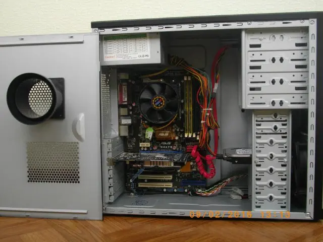

Моё мнение таково - провода тут ни при чём. Иначе комп не загружался бы и не работал первые 15 мин. Наиболее вероятно - сорвало радиатор с проца или графики.
Можно фотку в хорошем разрешении внутренностей системного блока?
Отдельно прошу сфоткать нижнюю сторону графической карты и кулер процессора.

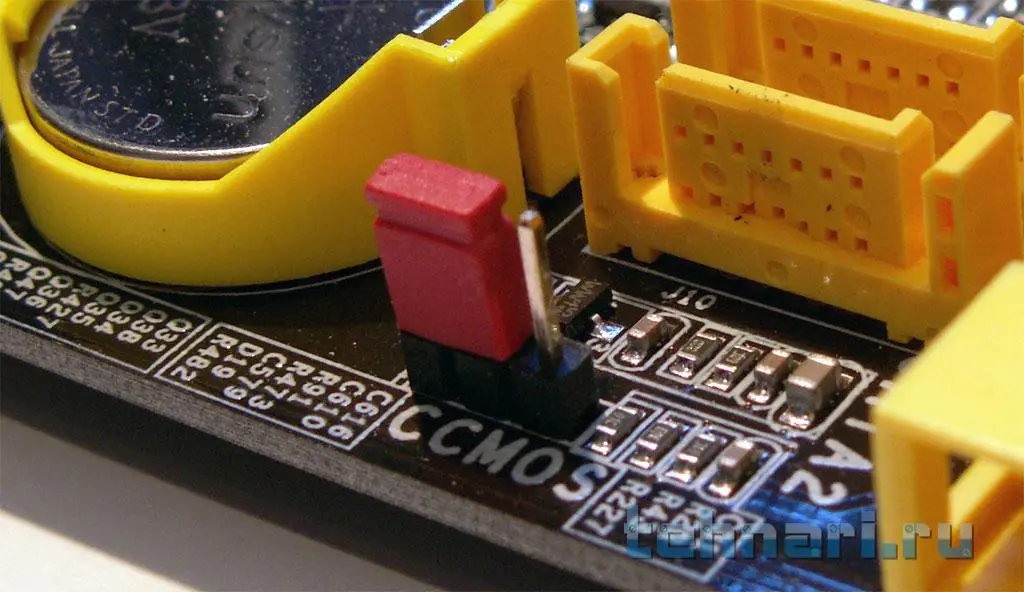

или перемычку смоs "отпылесосили"
    52.2 KB · Просмотры: 185
BIOS вообще трогать не надо было. От точно ни при чем.
Но раз уж потрогали, то теперь все его параметры ставим в дефолт, выставляем дату, время и выходим с сохранением.
Перемычку выcocать с платы... Как Вы, highman, это себе представляете?
Тогда надо проверять все припаянные радиодетали. ;)
да легко. пару раз нашёл в мешке от пылесоса. если она ослаблена( бывает же такое? и из системника пыль не выдувают а пылесосят то и последствия))))

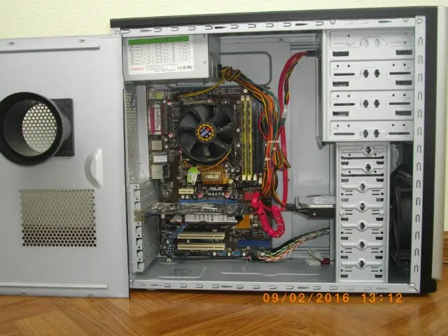

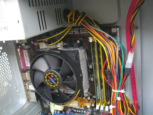

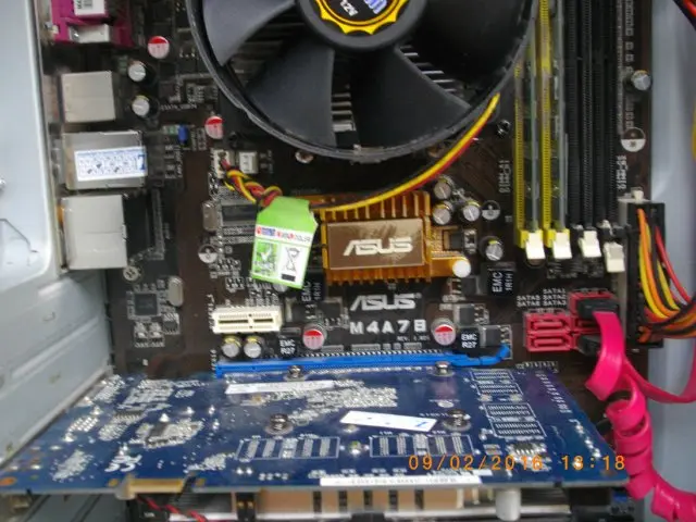

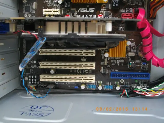

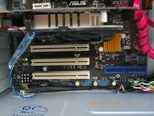

Вот фото:
Если чего-то не хватает, пожалуйста, напишите. Сфотографирую.
красивые картинки ни о чём - ничего не видно. но вроде на месте. кабеля переставили? какой результат? а перекрученный кабель к жесткому? кто иго закрутил? не надо было, красиво но могли его повредить
да и вот http://www.tehnari.ru/f8/t32642/

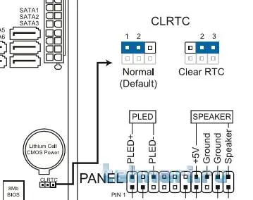

Эта перемычка должна находиться возле батарейки, как на вашем фото?
На Вашей мат. плате - непосредственно под батарейкой и замыкать средний контакт с левым:
Сборщики компьютеров довольно часто скручивают SATA-кабели. Про повреждения из-за этого не слышал.
смотря как скрутить. если медленно с нагревом то нормально. если просто так то повреждения возможно, просто тебе непопадались. да и разъём от бокового напряжения тоже страдает
про clear cmos это просто на месте ли джампер.
