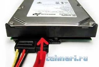

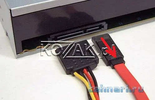

Я тоже удивлен бездействием. Какой тогда смысл просить помощи? Там нет ничего сложного. Системник обесточьте. И делайте так: .webp2.webp

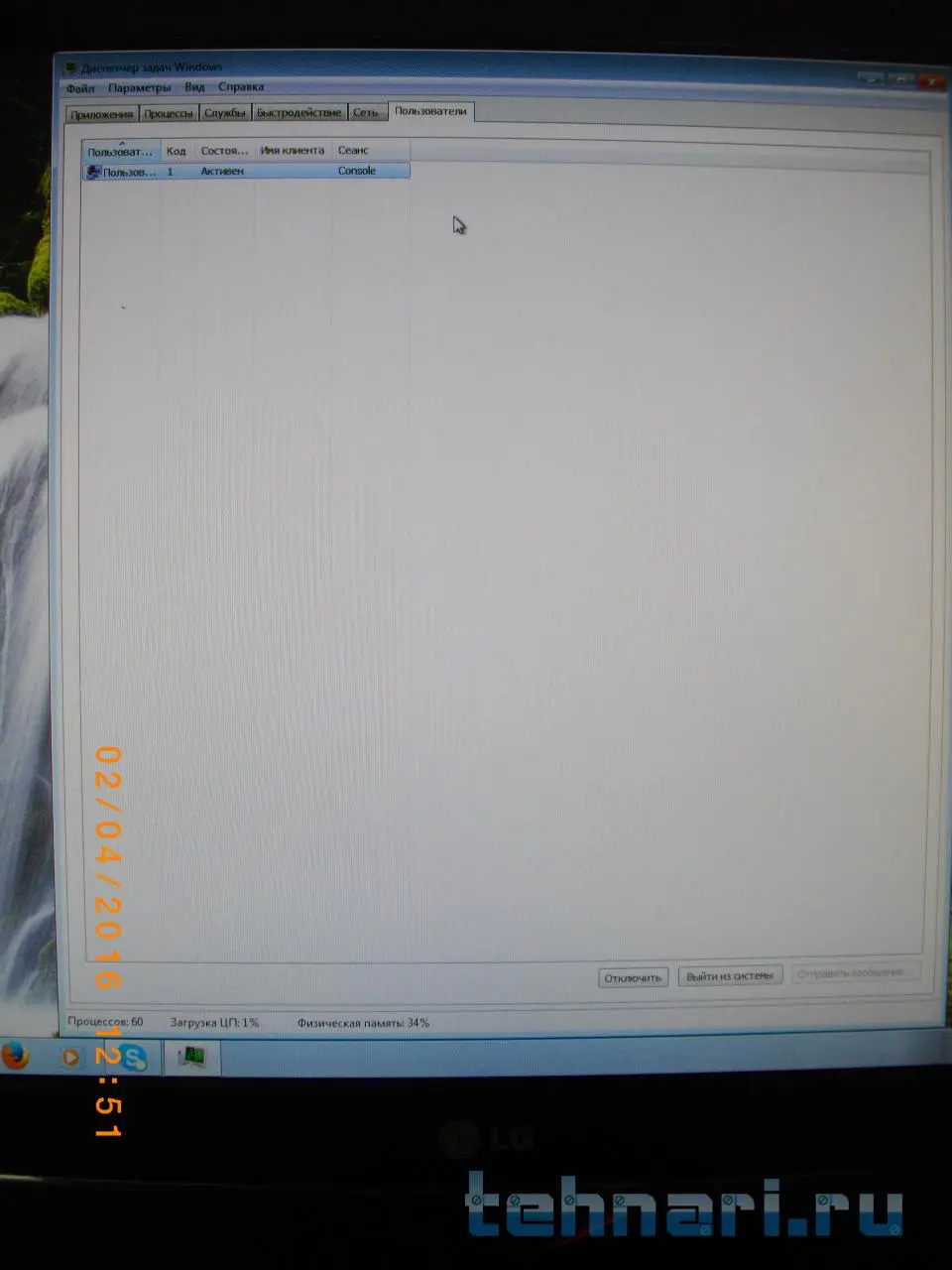

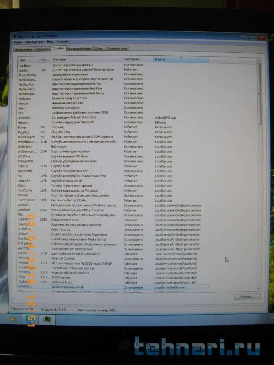

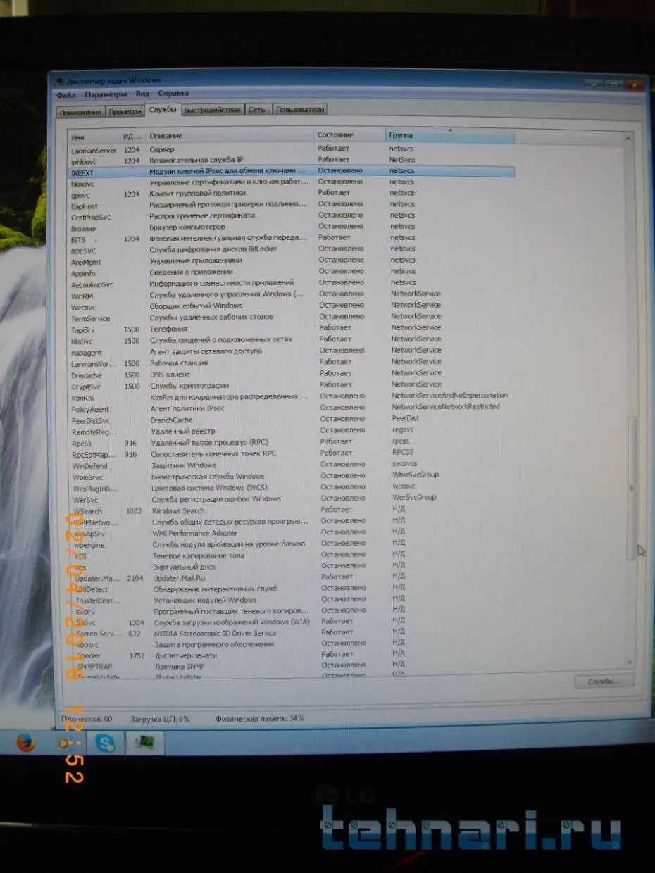

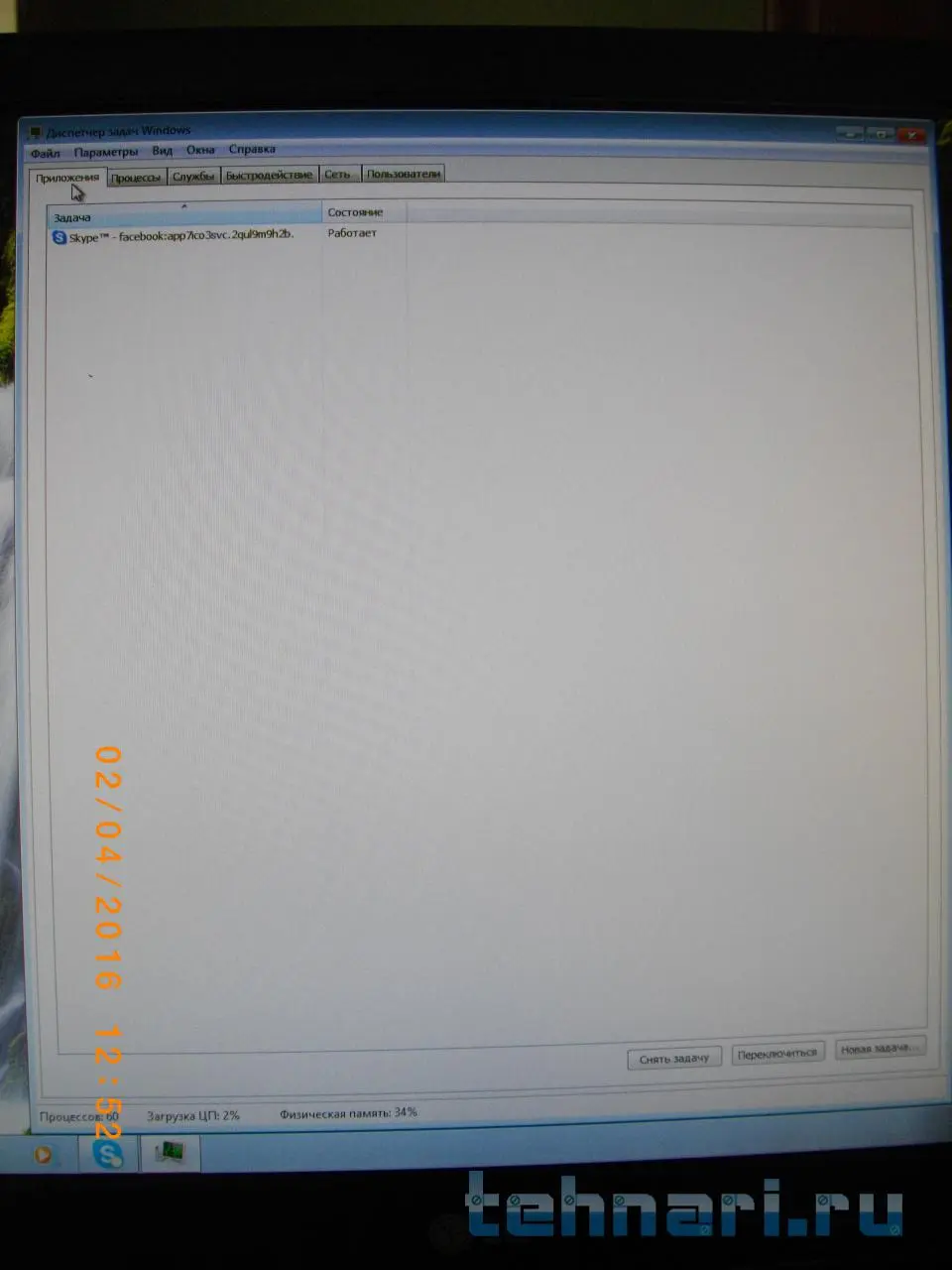

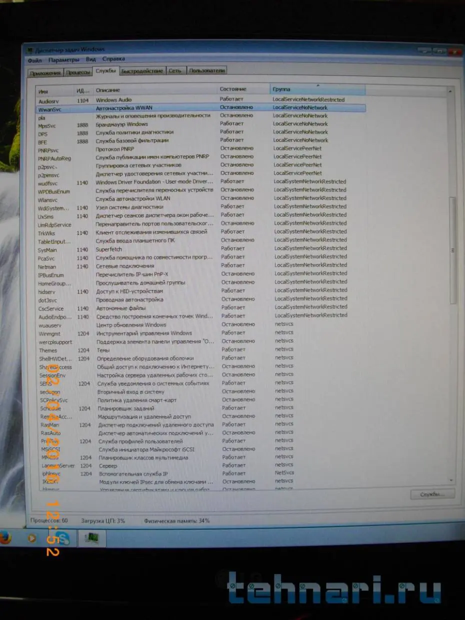

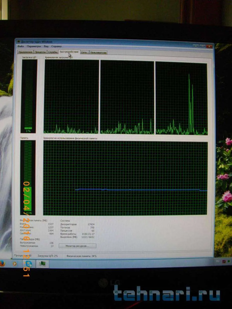

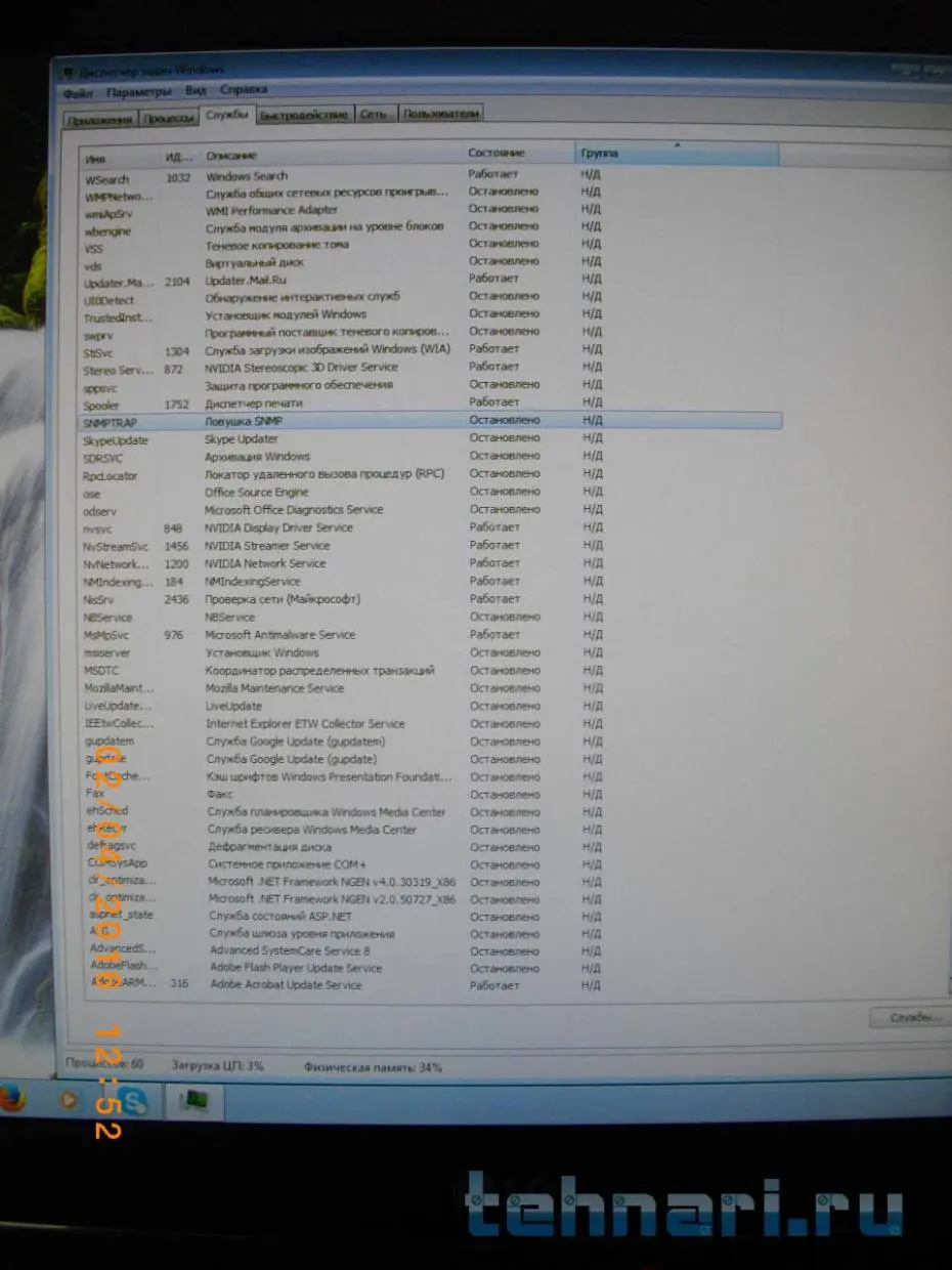

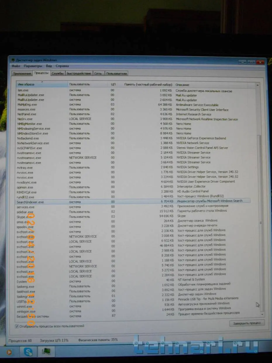

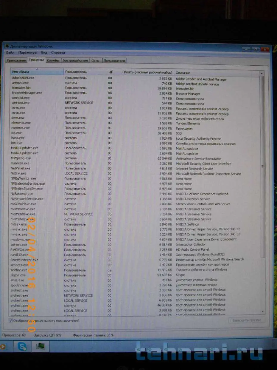

Не давали мне покоя кабеля не на месте. Решила вернуть всё в исходное положение - не работает. Переключила, как советовали здесь, розовый крученый кабель в другой разъём на материнской плате - заработало. НО периодически слышен лязг железа. Напрягает. Перезагрузила. Работает, но медленооооооо. Загружался минут 7, потом столько же перезагружался по моей инициативе. С вордовскими документами шустро работает. При наборе этого текста тоже шустро. Но при открытии папок или сайтов тормозит. Напрягает. Лязг слышался при переходе от, скажем так, страницы с логотипом Виндоуз при загрузке к голубому экрану с цветочками, потом при переходе от голубого экрана к рабочему столу, потом при появлении ярлыков рабочего стола, потом при появлении часов и календаря на рабочем столе. Нервирует. Решила запустить диспетчер задач, вдруг что-то лишнее работает и мешает скорости. А там стоооолько процессов, никогда столько не было. Вот фото. Что с ними делать? Закрыть? Это не повредит работе?
Напрягает. Лязг
Попробуйте прислушаться с открытой боковой крышкой откуда идет звук. Возможно это винчестер издает предсмертные хрипы. Отсюда и тормоза при работе. Возможно.

Фото не удавалось вставить, т.к. не было 20 сообщений, по условиям сайта. Это 20-ое, сейчас должно получиться.
Спасибо, я знаю как добавлять фото.
Но, во-первых, у меня этот сервис на английском, в отличи от ваших фото. Во-вторых, при добавлении выдает какую-то таблицу, нет времени заниматься переводом, но похоже что-то с размером фото. Если кому-то интересно, сфотографирую.
Днём не получилось добавить фото, т.к. при загрузке на Радикал комп окончательно завис и на принудительное выключение не реагировал.
Вот фото на Радикалфото:

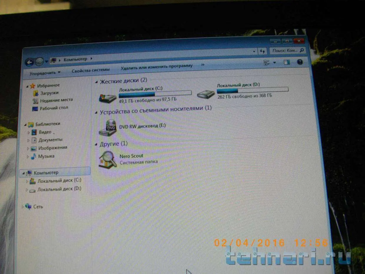

Состояние на текущий момент.
Пробовала несколько вариантов, т.к. после дневного выключения в том виде (кабели) как было, работать не захотел. Т.е., вообще не грузится Виндоуз и постоянный лязг.
Попробовала переключить только розовый кабель. В результате сначала пробежали довольно шустро 3 стадии проврки, загрузился, но очень медленно и с лязгом как описывала выше, при переходе от одного действия к другому. Лязг из жесткого диска доносится. Впрочем, по-моему, там больше нечему издавать такие звуки.
Переключила в догонку к розовому кабелю и кабели питания. Пробежали снова 3 стадии проверки, загрузился. В данный момент работаю за компом. Шустренький. ЛЯЗГА НЕТ!

отключите кабель интернета от компа, загрузка падает? неро скут, мэйлруапдейтер сильно нужны?
