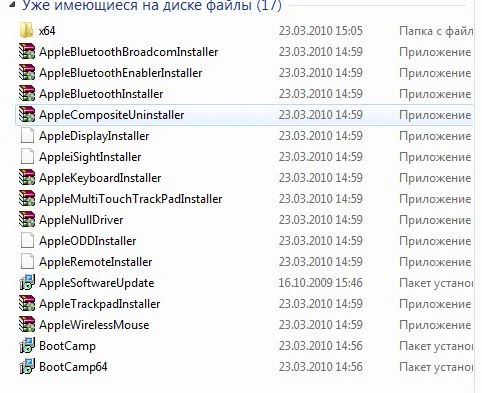

Вставь в дисковод родной диск бука, найди в Boot Camp папку с драйверами (х86 или 32 может быть по разному написано) и вручную ставь эти дрова (установка от имени администратора кажется) после чего смотри поведение тача..
Открыла папку с драйвера... поочереди пересмотрела все, но что конкретно нужно переустановить?
вот файл скриншота папки дистр

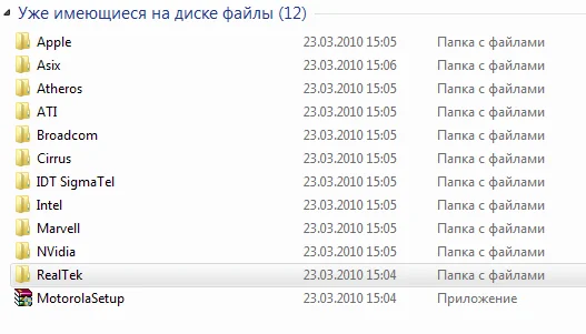

Тань, открой папку Apple
    40.9 KB · Просмотры: 50
нужные драйвера лежат в папке x64, но я не знаю как обстоят дела у win 7 x86 с Танюш, сходи-ка вот сюда Boot Camp - Обновление 3.1 (Windows 32 bit) - обновление весит порядка 300-400Мб, у тебя я так понимаю старее версия BC? :)
