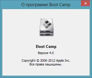

Тань, глянь версию своего BC, затем зайди сюда Компания Apple — Служба поддержки — Загрузки выбери версию новее своей, и скачай (5 версия для х64 осей, так что ее сразу проходим мимо)
Прошу прощения, это я про левую (кнопка "действие").двойной щелчок заменяет работу правой кнопки мыши???
стоооп... у тебя есть для х32 (х86) версия BC на диске?
Тань, ты версию BC явно не там смотрела, т.к. в 10 году была 3. тебе нужно выбрать в BC пункт О программе (About)
