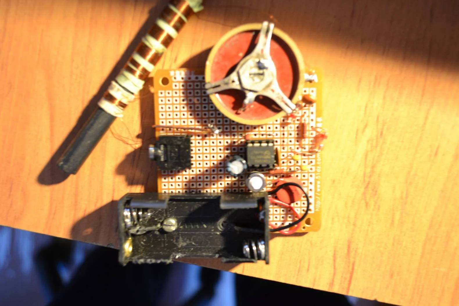

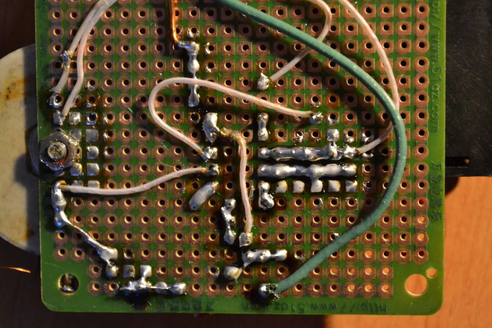

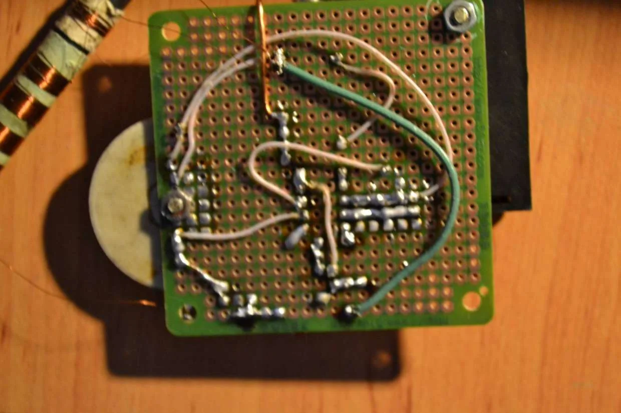

Не работает приёмник на К174УН23
подскажите,пожалуйста почему может неработать этот приёмник Радиоприёмник на микросхеме К174УН23
вот фото(за качество извиняюсь)

А радиостанции на средних или длинных волнах по-близости вещают?
вещают,но там вобще никакого звука в наушниках нету!питание проверял-3 вольта
Эфирные шумы есть?
Если гробовая тишина - смотрите режимы работы ИМС.
гробовая тишина,а как это режимы работы мс,какието токи что ли?
а куда перенесена тема?
Начните с УНЧ, подайте на R2 какой-нибудь НЧ сигнал, например с компьютера. На выходе должен звучать динамик а R1 должен регулировать громкость.
Если этого нет, ищите ошибки в монтаже.
сигнал подал,звук есть но тихий и хриплый!
А можно ещё схемку выложить?
Лениво искать даташит на ИМС...
