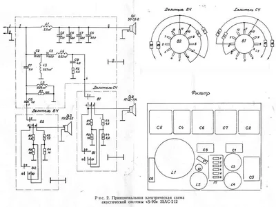

Не работает среднечастотный динамик на S-90
Вскрыл колонку, всё вроде в порядке. Горелым нигде не пахнет, что может случиться?
ОБЫЧНО и непахнет если усилок в порядке.я свои уже несколько раз делал,у меня с вч были проблемы.если не перегрузил их (проверь сам динамик!) то скорее всего
механические повреждения(отпали провода от старости) переключателей фильтра(плохой контакт в делителе).пропаял все спайки 2года без проблем
    17.6 KB · Просмотры: 1,140
там кстати переключатели на фильтре часто моросят
Прозвони динамик, а потом всю цепь , идущую к нему.
