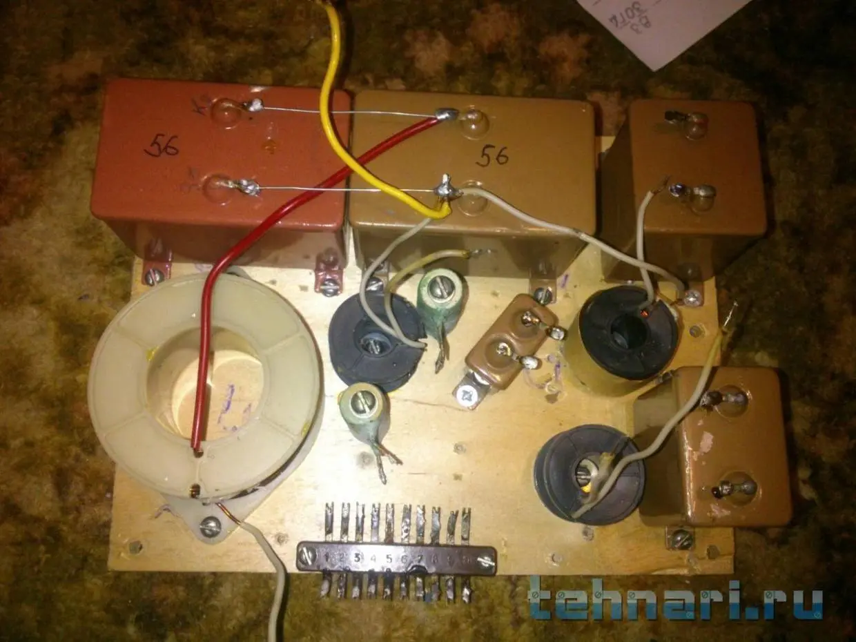

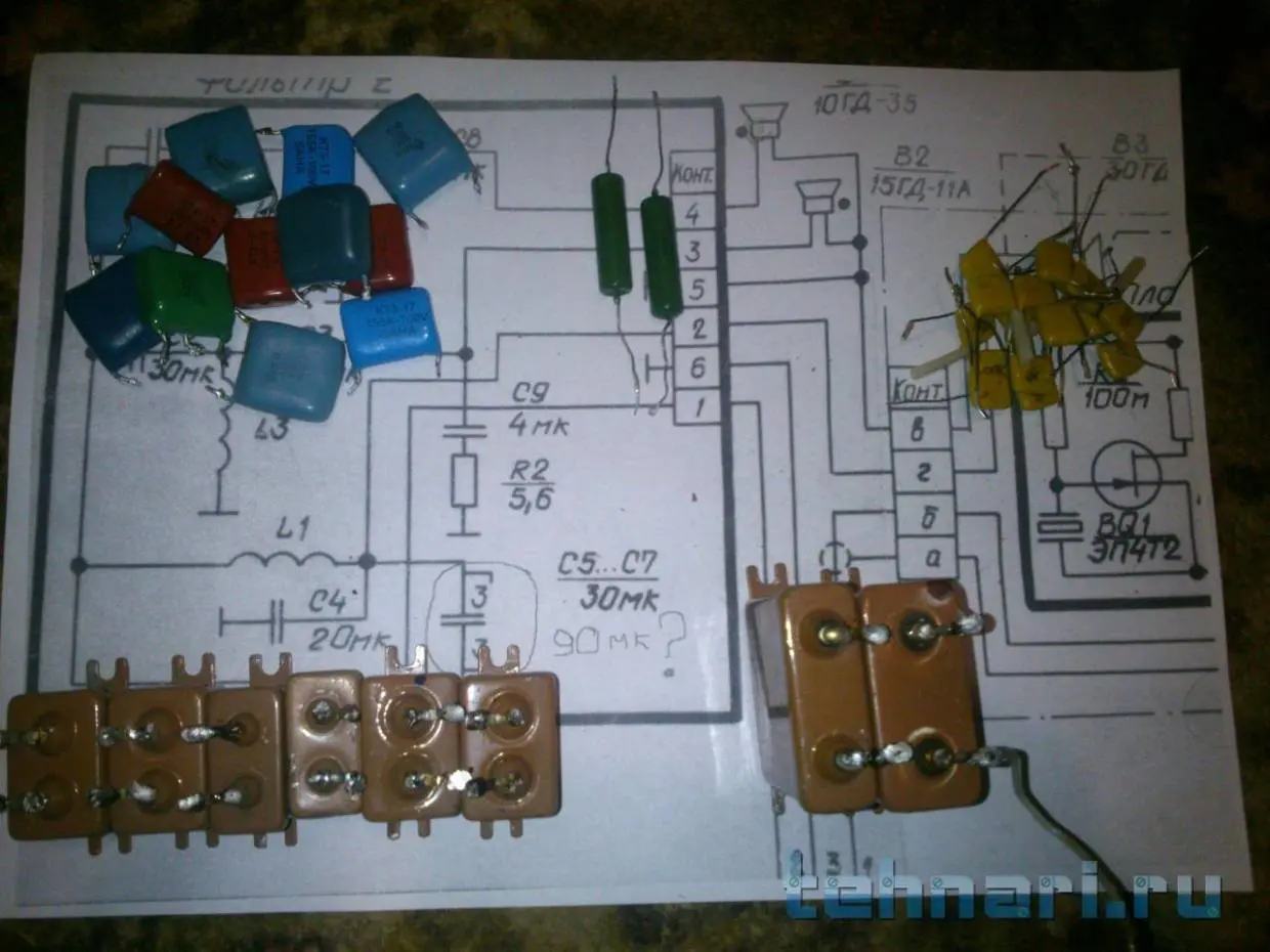

Достал я фильтра, разобрал полностью..скачал фото с нета как они стоят с завода..Связался по совету Тимура с Сашей, он мне помог разводку сделать как в оригинале..Сегодня сделал один фильтра завтра уже буду второй..А вот здача. в хозяйстве пригодится.. С фильтров убрал около 40 конденсаторов.
Динамики хоть целые?
Да целые. Покончу с фильтрами займусь электронной частью, а там тихий ужас.

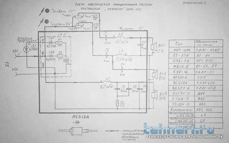

Тимур достал я фильтр не копаный от Амфитона 50ас-022..Ничего если я вместо своих (В родных катушки смотаны) туда впихну..Как убрать переменные резисторы на какой номинал заменить? На скорую руку подключал играют не плохо.
