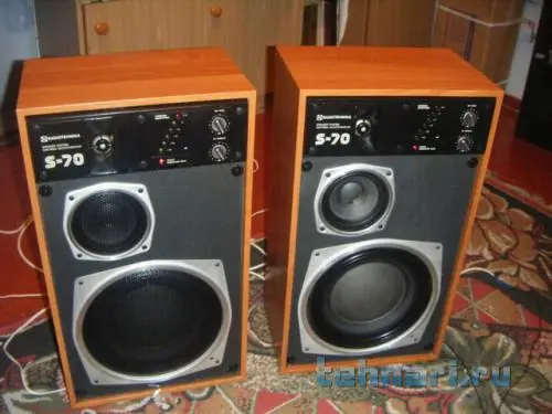

Вопрос по S-70 35AC-013
Восстановить в первозданном виде было б вообще здорово, дань истории!

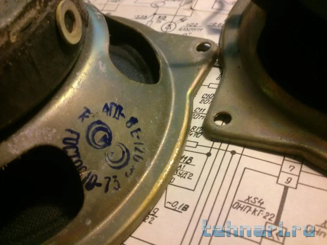

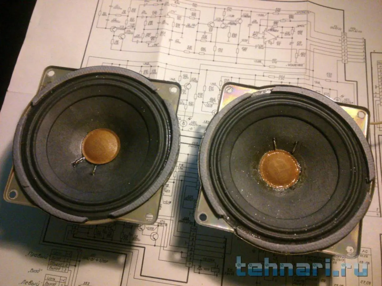

Всё таки класная штука помойка, не раз выручала..Летом нашел колонку , правда стыдно было брать до ужаса, народу зараза как некогда было)) Ну всё же опустил голову и забрал...И вот они..Ход дифузора отличный не порванные сопротивление 8 ом идентичное.

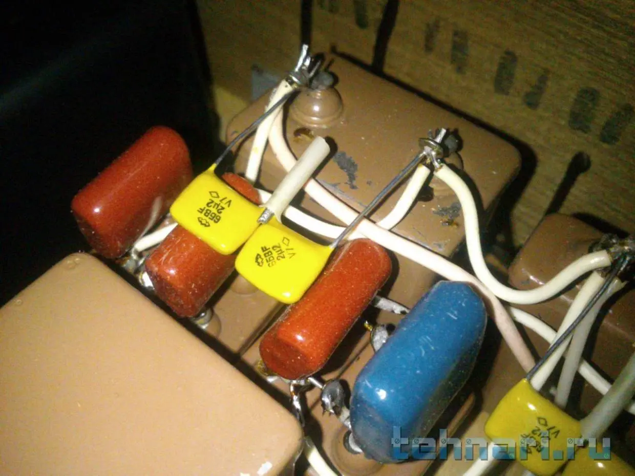

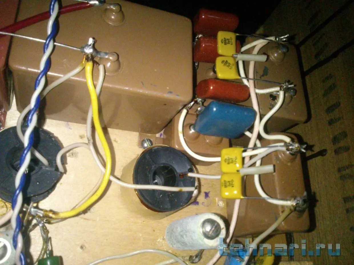

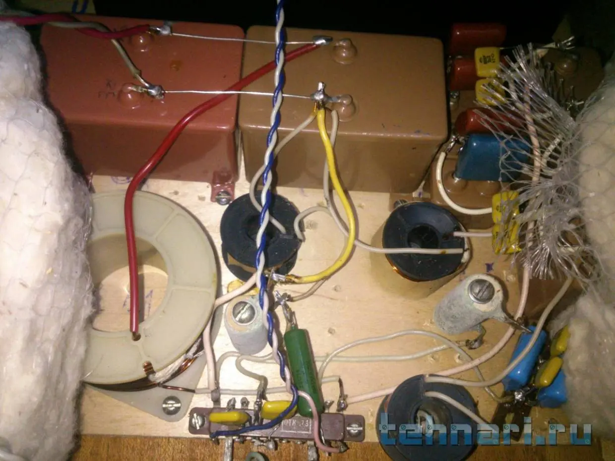

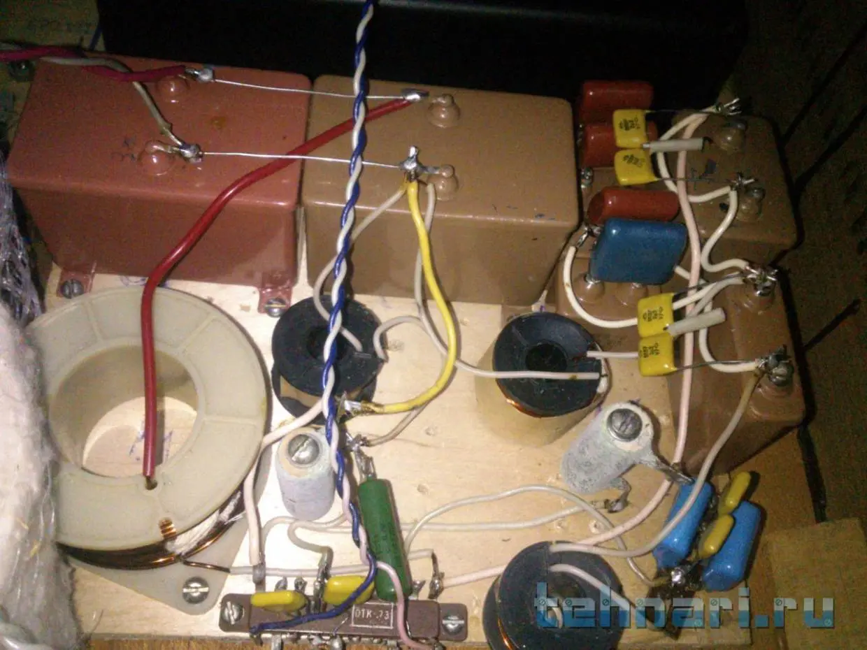

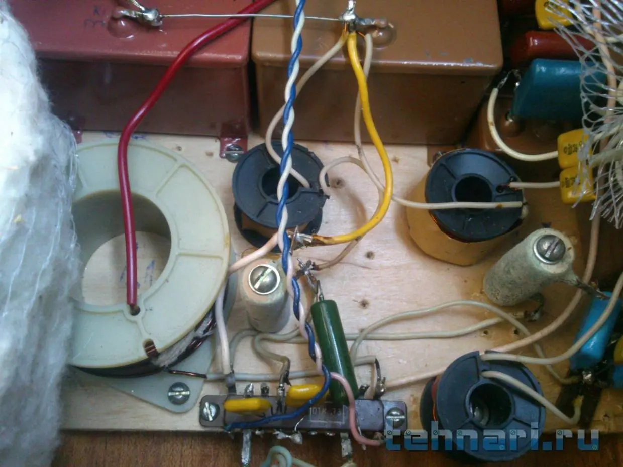

А вот фильтра "оригинал" ))))

Ну судя по проводке в них покопались, но фото отлично передает преимущество З.Я. - ни пыли, ни дохлых тараканов!
схему в руки и согласно ей собирай, всю отсебятину в сторону. Делать надо нормально, а не сопли напаивать, предыдущий хозяин судя по всему хотел СЧ таким способом подкорректировать, но банально заменить динамик - ума не хватило. Так что распечатай схему и собери заново без *дотачек*. Вместо СЧ как раз поставишь 4гд8е и с ними последовательно резисторы по 3.9-12Ом*5Вт(на слух подберёшь, разброс по чуйке у динамиков тоже имеется, в одих мне приходилось ставить всего по 3.9Ом, а на других и 12Ом, так как реально уши резало) больше никой доработки не нужно. Провода там и так нормальные, толку от перепайки на *модную безкослородную медь* -не имеет никакого смысла, пропаяй контакты хорошо и хватит с них.
Соглашусь с предложениями DTSа.
