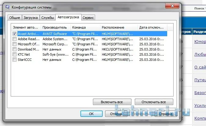

не только жесткий кстати

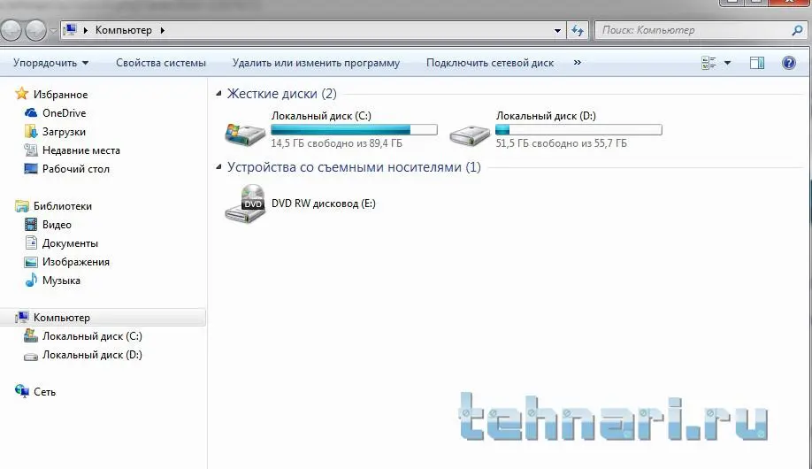

дополню... перегрев\ мало места на С... банальное не продираемость раздела авто загрузки )забито по самый верх всем сразу ...... мало памяти ..... и нету свободной памяти для работы винды. проверяла?

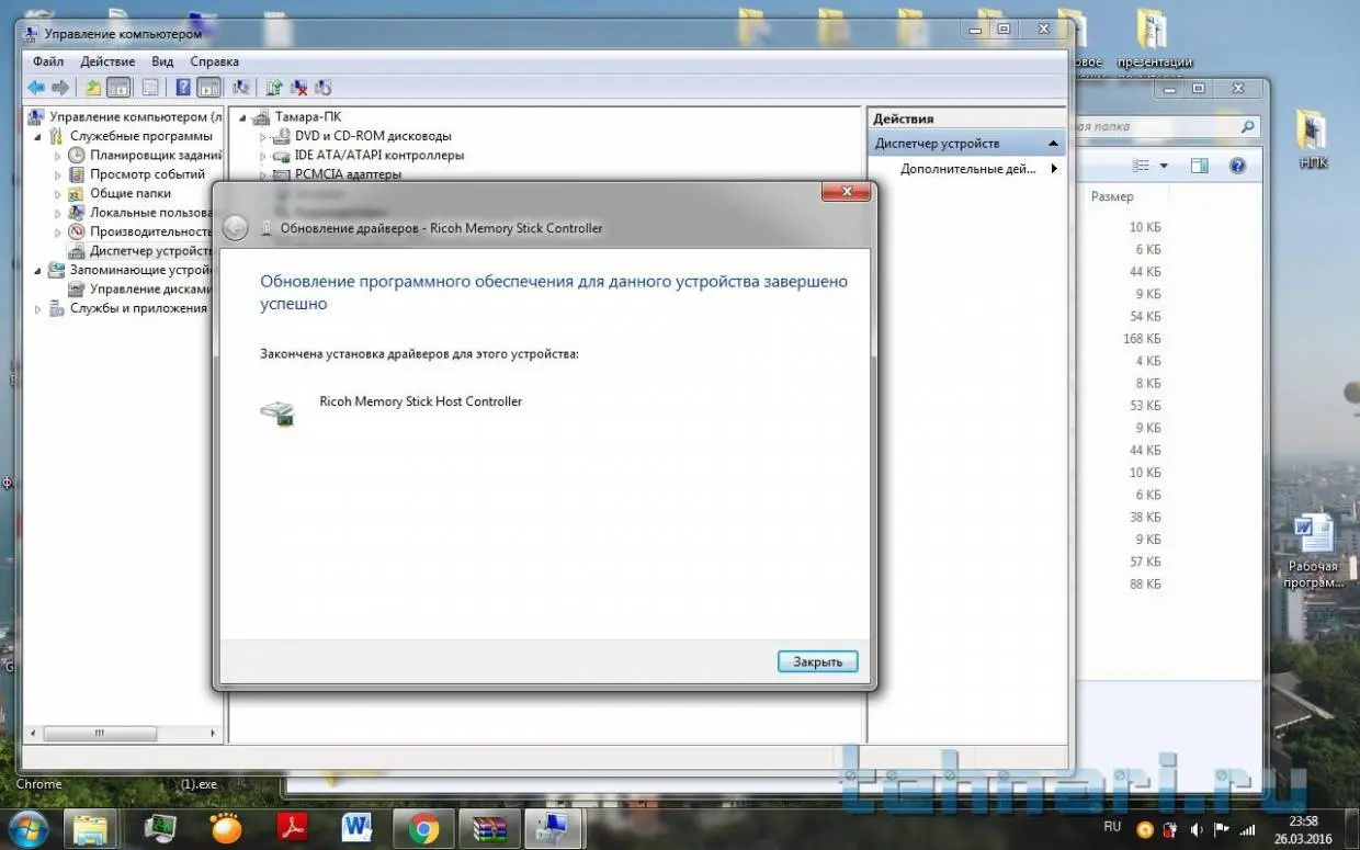

Так, тут еще драйвера не хватало оказывается, нашла его, установился
Может я мнительная, или кажется, но вроде все работать стало в разы быстрее. Теперь попробую с центром обновления разобраться.

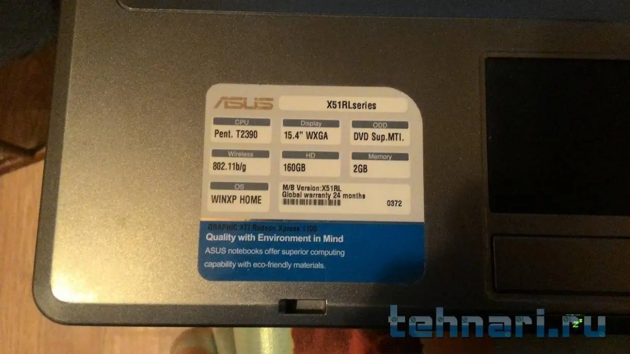

2 гб памяти? попробуй убери режим аэро - должно еще больше ускорить
да и проверь все же автозагрузку \ и свободное место на С + почистить хотя бы ссклинером от всякого муссора

О, Господи... Диск D почти пустой. Если что ценное на С есть, можно перекинуть на D и переустановить, если уж такие танцы.
Но всё-таки проверка на перегрев прежде всего и неплохо бы СМАРТ жёсткого диска увидеть.
