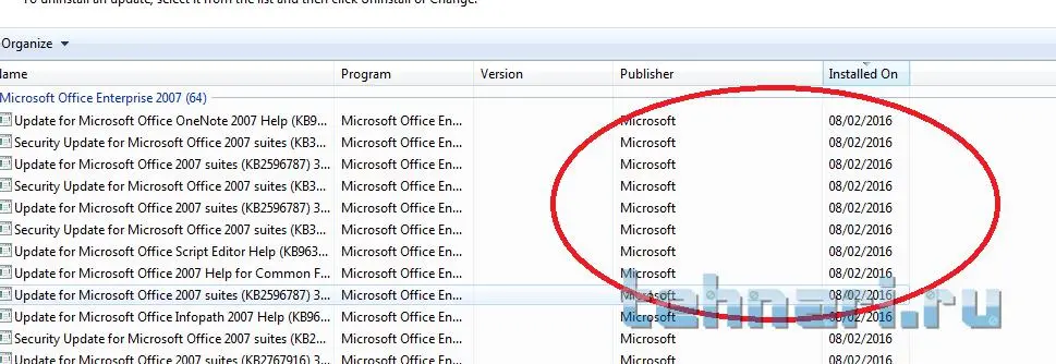

Не работает центр обновления Windows 7
кстати наташ а 75 градусов это при простое или при большой нагрузке?
ОС какой разрядности?
Ну какая нагрузка - отчеты программами формирует и обновления обещает, что тянет и все.
Разрядность 7ка 64.
Казбек, кстати та программа для обновлений тоже не помогла(

75 градусов при малом использование - сомневаюсь что разрядность виновата.... другое дело если темп... была такой из за хорошего напряга
но на обновление вообще то это не должно влиять не как .....
Наталья - а по поводу обновлений - система сама чистая ? или сборка? она хоть когда то обновлялась? можно посмотреть в панели управления в программах и дальше в обновлениях - может тут проблема совсем в том что многое удалено было и потому не обновляется имхо а обновления могли когда то встать сразу с сборкой .... имхо
по поводу тормозов - ну тут если высокие температуры в простое скажем так то имхо опять таки на чистку и термопасту

По теме:
Наташ, обновлений не жди. Они для семёрки больше не выходят (последнее было месяц назад), а десятка на эту платформу не ставится.
Обновить систему можно командой sfc.exe /scannow (потребуется установочный диск W7 x64). Но прежде - чистка СО.
