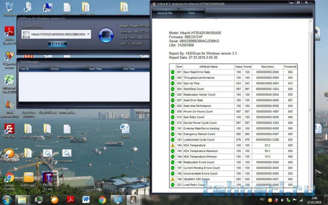

Вот анализ.
Да обновление 10ки отключить не долго, а вот остальные не помешали бы)) Ведь значит система таки хромая и не работает нормально.

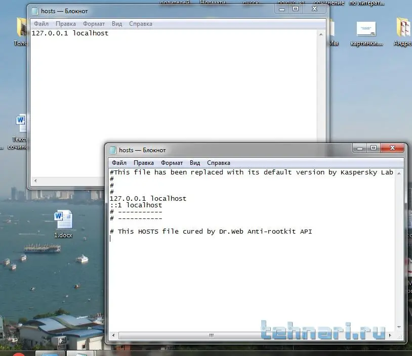

А файл hosts смотрели. Ничего там сервера майкрософта не блочит?
Плюс еще можно такую команду в командной строке (от имени Администратора) выполнить (после этой команды если инет пропадет то просто заново придется настроить подключение к интернетю Редко но иногда бывает)

ЖД в порядке, горячий только.
Вот анализ.
причем здесь проблемы ЖД к обновлениям?
Я вообще не пойму при чём тут обновления? Мы ищем причину тормозов, в первую очередь.
Из-за отсутствия обнов тормозить не будет.
Про хосты я вообще забыла напрочь, оказывается у меня их два. Ну, в этом ноуте.
Я просто его чистила доктор-вебом кюрейтом, и всегда много раз подряд он самостоятельно хост приводил в порядок. Вот это же ненормальная картина? Хотя про майкрософт вроде нет упоминания.
52 градуса? он ещё не поджарился??? на выдуве какой воздух идёт и идёт ли вообще?
есть связь, неустановленные обновления при попытке установиться мешают жить ноутбуку, жёсткому тоже)
Hosts должен быть один. Иногда зловред скрывает настоящий и подставляет свой. Читается одинаково, но одна буковка "о" может быть кириллической. Внешне не отличить.

Воздух идет, сбоку, очень теплый, обновлений нету вообще никаких за последние 2 года, была видимо отключена настройка обновления, я ее включила и не работает.
Так хосты вроде оба не совсем как надо выглядят((

два файла хостс преименовала в hostsold и hostsold, и в одном простым поиском по буквам выяснила, что в одном - коротком - и правда русская о.
Сделала новый хостс, вроде работает все после перезагрузки, кроме обновлений.
