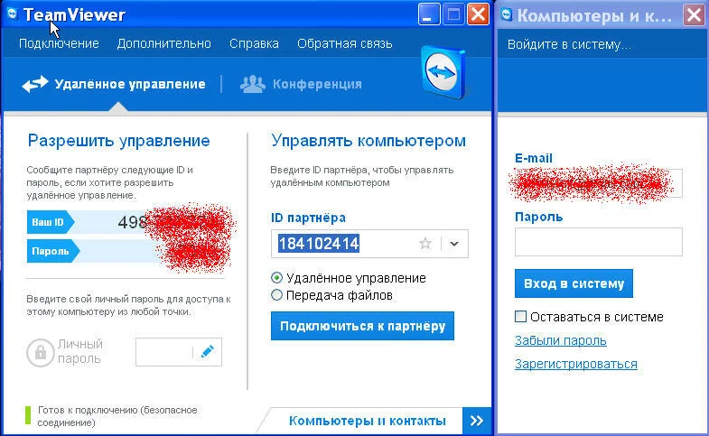

вот такая примерно картинка должна быть при запуске Teamviewer
нужны будут ID вашего компьютера и пароль доступа.

извините, но я же не у вас прошу доступ к рабочему столу, а у человека, которому необходима помощь, и судя по нашей теме, который не справляется с рекомендациями хелперов. А задавать вопросы и отвечать самому себе можно бесконечно. Мои данные по рисунку ничего вам не скажут. (они и не нужны здесь. сам рисунок приведен для примера, чтобы пользователь мог понять, какие данные от него запрашиваются.. где смотреть ID и пароль)
ID компьютера, пароль доступа.
