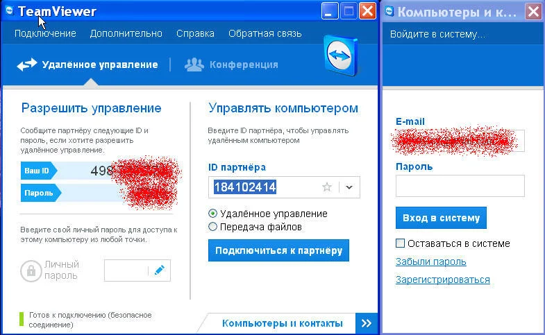

если не получится это сделать, установите Timeviewer и дайте доступ на рабочий стол.
напишите в личные сообщения ID и пароль.
только напишите, когда вы это сделаете, потому нет возможности все время следить за вашей темой.
скачайте отсюда Teamviewer
http://download.teamviewer.com/download/TeamViewer_Setup_ru-ckq.exe
установите,
запустите эту программу с рабочего стола и напишите ID и пароль доступа к рабочему столу.
иначе мы месяц будем решать вашу проблему.
вот такая примерно картинка должна быть при запуске Teamviewer
нужны будут ID вашего компьютера и пароль доступа.
