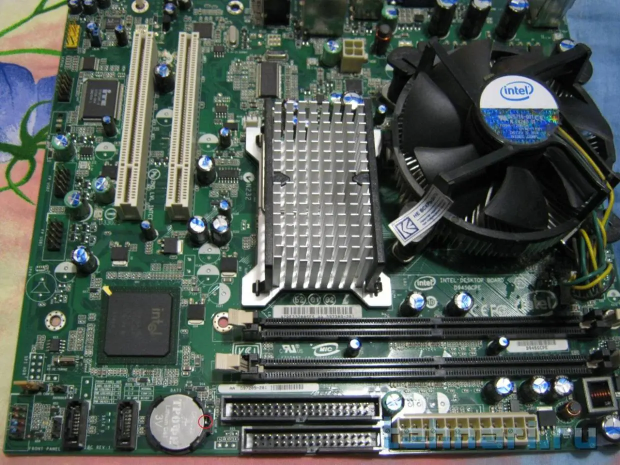

аналогичный случай, мать intel D 945GCPE, 8 лет службы, стало сбрасывать время, поменял батарейку, не помогло, обнаружил вздувшийся кандёр возле северного моста 6,3V 3300mF, пока не менял, но думаю из за него. фото прилагаю

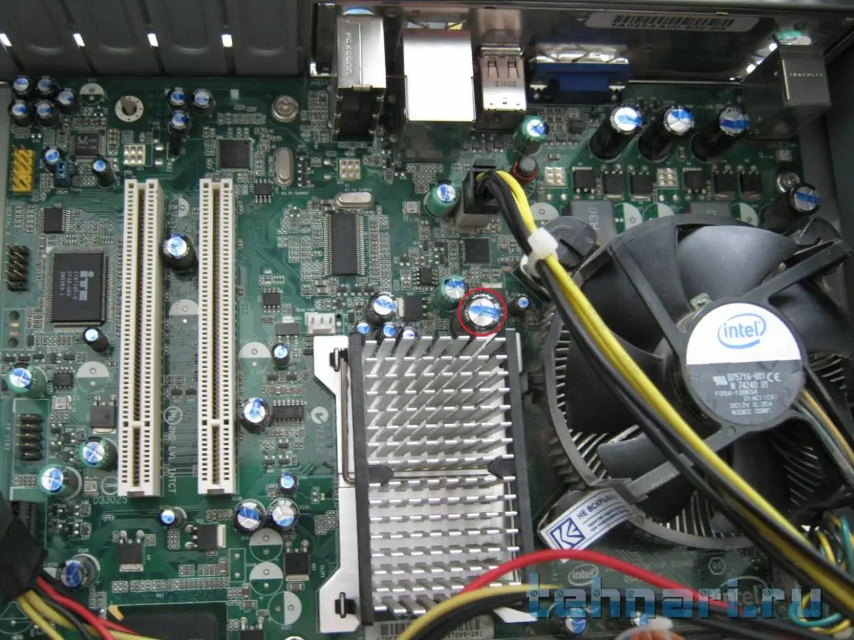

И всё-таки это батарейка. Когда вытащил материнку из компа, увидел что контакты не встали на место при замене батарейки(мартышка в старости слаба глазами стала). Конденсатор перепаял всё равно, хотя не знаю за что он отвечает?
