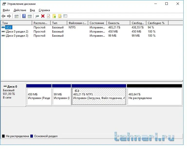

Это не вопрос, а констатация факта) На купленном мной ПК винчестер 1Тб отформатирован под 500Гб. Эверестом проверял - ёмкость 931Гб.
И хрен претензии предъявишь, винт 1Тб, форматируйте сами)

Вот скриншот
Всё правильно, просто не надо путать единицы измерения.
1 терабайт = 1000 гигабайт = 931 гибибайт.
Пол харда не размеченно.
Я бы все затер, пока диск не заполнен нужной инфой и разметил бы по новой, так как мне нужно.

Му.. дак там жа написяно: не распределена!
Правой кнопочкой создай том, отформать его и юзай!
Спасибо) Действительно сработало)
