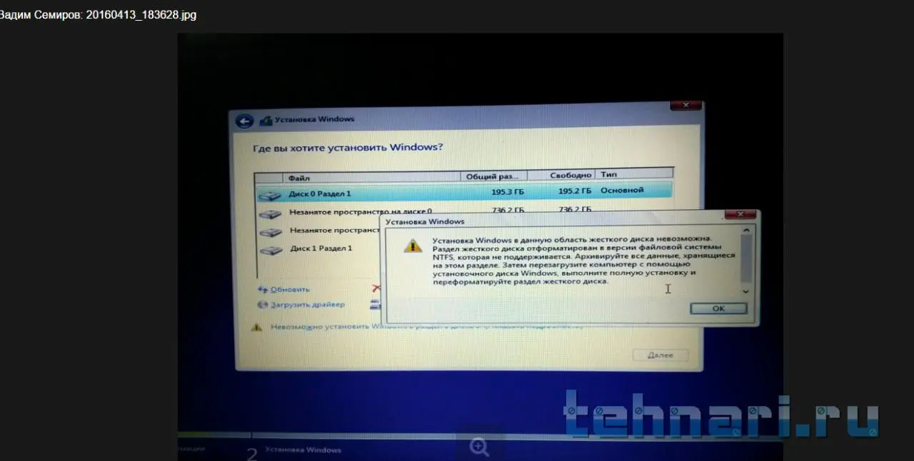

попытался установиться сделав другую флешку в ISO, взяв чистую ос, теперь вот что пишет.
    35.1 KB · Просмотры: 291
выключите UEFI
отключил UEFI
теперь все вернулось на круги своя: "не удалось создать или найти сущ.раздел"

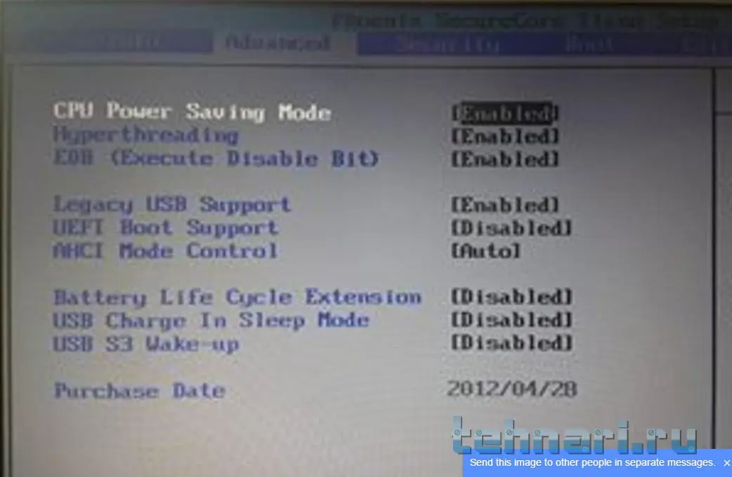

на всякий случай- настройки Биоса

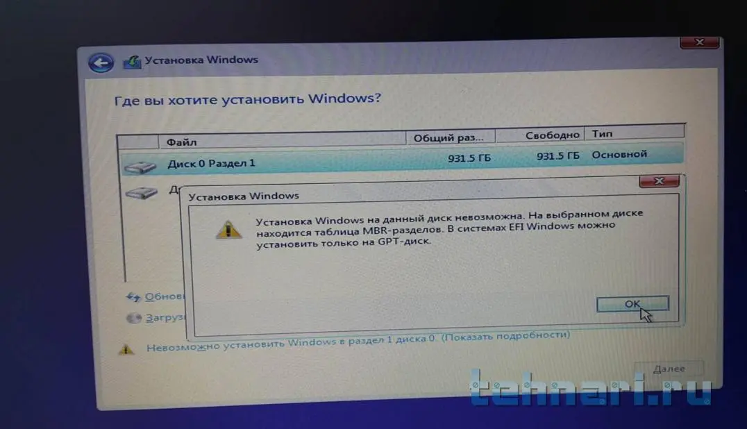

в виндовом управлении дисками зааллокейтил свой винт, создал в нем раздел, после чего перегрузился с другой флешки, где чистая ос.
и все то же самое:(( " не удалось создат ьили найти сущ.раздел"
при этом, если флешку воткнуть в другой (из трех существующих) USB порт, то при установке выскакивает уже другое сообщение.
если не NTFS, то во что форматировать этот раздел?
    34.3 KB · Просмотры: 49
два раза повторил всю процедуру от и до.

может в Биосе надо что-то мутить, кроме как с уже отключенным UEFI?
НАпример, Legacy USB Support не надо ли отключить?
или AHCI Mode Control?
