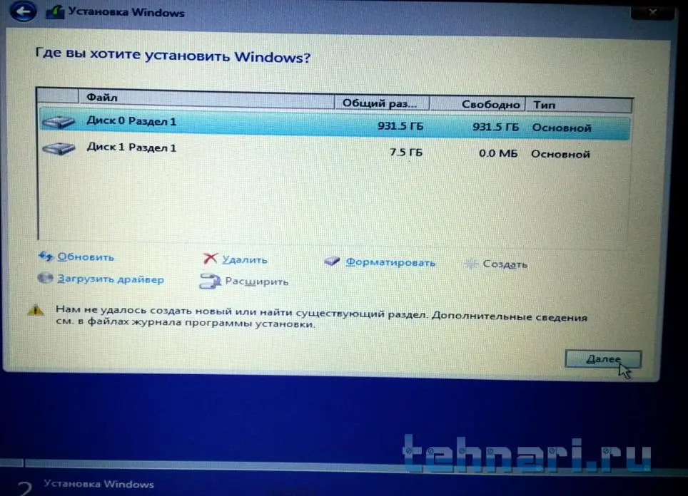

Не удается создать новый или найти существующий раздел
  • Автор темы Автор темы awol
да я давно уже все снес нафиг. и сто раз переформатировал.
знал, что будет дичайший гемор с этим "не удалось создать или найти сущ.раздел"
не помогает ничего:(
вычитал на форумах, что,якобы, флешку надо передернуть перед нажатием "Установить". но тоже не помогло.

а объединение/переформатирвоание, многократоне convert mbr ничего не дает
    65.8 KB · Просмотры: 683
удалите все разделы, чтобы диск был не размеченным, в одной из программ:
Acronis Disk Director
Partition Wizard
Paragon Partition Manager
или им подобным
после этого не создавая разделов, запускайте установку оси, создавая разделы уже в программе установки винды
а в биосе настройки менялись? ищите позиции Secure Boot, UEFI Boot нужно отключить (Disabled), а Legacy Boot включить (Enabled).
На другом компьютере ваш жёский диск нормально определяется и работает? Если да - попробуйте удалить разделы на другом компьютере, после пройдитесь 2-3 раза по нему утилитой LowLevelFormat, это позволит удалить ошибки, вызванные сбоями файловой системы.
После этого цепляйте ваш жёсткий диск на ваш компьютер и пробуйте установить систему с нуля.
