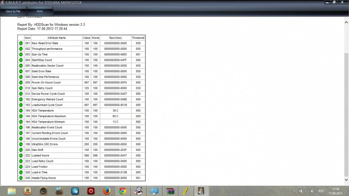

ноут тошиба М100
всё понял))) вот smart
    67.1 KB · Просмотры: 74
Диск здоров. А ноут почистить не мешает с заменой термоинтерфейса.
Но затрите диск где-нибудь. Advanced - sata mode - compatibility выберите, если ahci там маячит.
