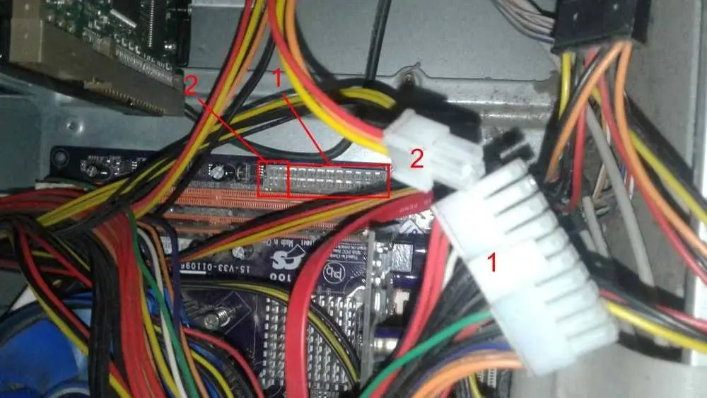

Может я с самого начало неправильно подключала блок питание, у меня три шлейфа на блоке питания один широкий и два небольших. Два из них у меня были подключены и комп всё это время работал вот скриншот

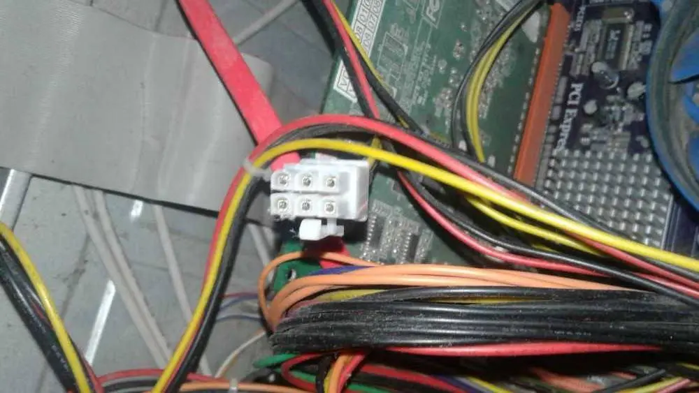

Под номером 1 обязательный подключается в те разъемы, где стоит номер 1. Второй (на том же скриншоте) не нужен, если его подключить комп не работает (не знаю зачем он нужен). Дальше вот на этом скриншоте
тоже надо подключить иначе комп не заработает.
Я использовала разные подключения шлейфов, если все три подключить то комп не работает. Подключала широкий и тонкий рядом, если подключить, то крутиться только вентилятор пару оборотов и всё. Как вообще подключать правильно? Я использовала широкий и тот который на скриншоте № 2 и всё раньше работало. Сейчас не работает.

Кати, ну на первом скриншоте стандартный питальник 24пиновый. Еслиу вас старая мамка, то подключаете 20 пиновый разъем, под2 не надо. Так же рядом еще 4пиновый разъем должен быть, это отдельное чистое питание на процессор. его надо подключать в любом случае, иначе век свободы не видать!
