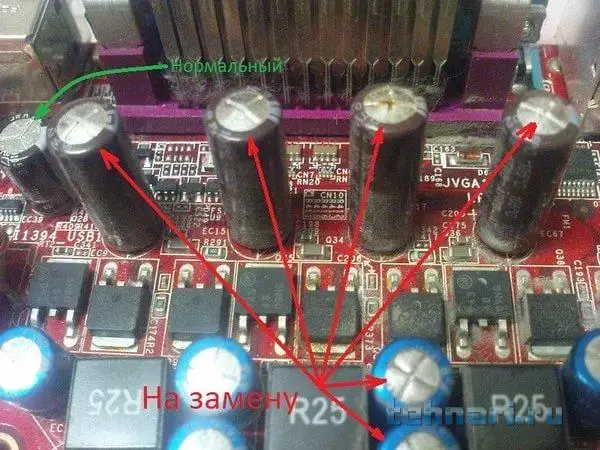

Не включается компьютер

Смотри внимательно
Посмотрел, если это те же самые детали, то на них нет видимых повреждений.

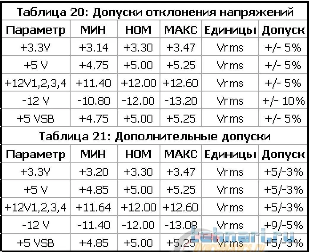

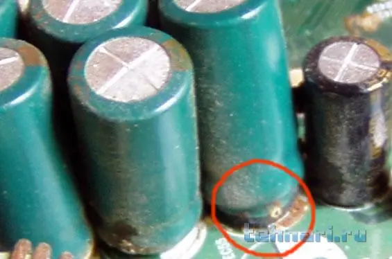

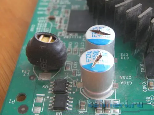

Обычно так бывает из-за начинающегося дефекта конденсаторов, иногда включается иногда нет. Они могут выглядеть и без повреждений. Нужно смотреть рабочее напряжение кондюков, если оно близко к напряжению питания подаваемых на них, то велика вероятность их выхода из строя - греются и высыхают. Например напряжение подаваемое на него равно пяти вольтам, а рабочее напряжение на кондюке 6,3 Вольта. Обычно этим частенько грешат фирмачи в расчете на то, чтобы комп побыстрее сдох.
