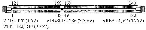

Не включается компьютер
находил инфу по данной мамке, что часто попадаются с браком гнезд памяти
а вообще мать - бюджетный обрезок...
проверь питание в соответствии с рисунком о результатах отпишись
да я бы проверил только не чим
