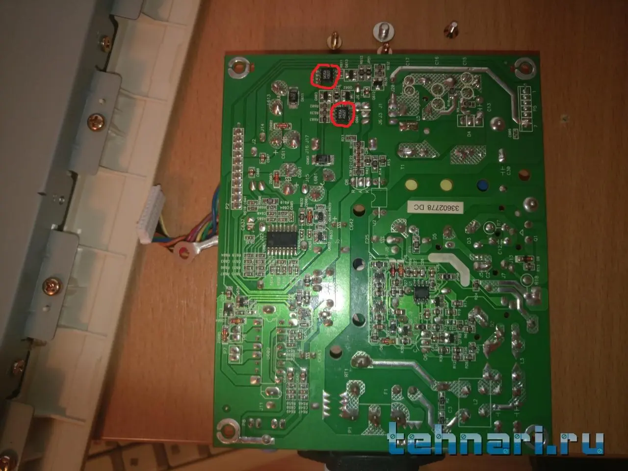

Не включается монитор CTX S762А
примерно 400 с копейками
Я бы проверил два этих элемента и всё что вокруг них.
Подозреваю что это полевые сборки могу ошибаться.
с удовольствием бы их проверил, только незнаю как
Точно так же как проверял диод.
Только открываешь даташит и определяешь ноги.
И методом сравнения, все полевики вылететь не должны, ищешь коротышь.
Как то так.
слово "даташит" что означает? При проверке этого элемента в какое положение переводить мультиметр?
