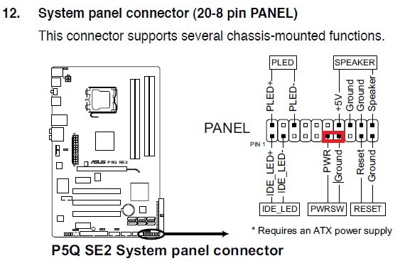

кстати предох. норм, два провода, объеденные черной перемычкой, зеленый и черный. подходят от кнопки к плате внизу.
Стоп, от какой кнопки? Выложите фото, а то ничего не понятно.

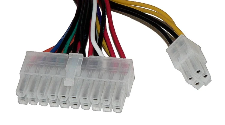

Замыкать зеленый и черный провода, как на этой картинке:

вот примерно так)
    28.2 KB · Просмотры: 3,077
вот примерно так)
А зачем замыкать эти? :) Вам нужно отсоединить все кабели идущие от блока питания, оставив только дисковод, и замкнуть контакты на большом разъеме, как на картинке в посте 24. Замерить напряжения, если заработает, если нет - бп точно неисправен.
я так понимаю, оставить те провода,которые я прислал на картинке,все остальное отк,а на шлейфе,который тоже отк, что на картинке от вани, замыкаем находящиеся рядом провода по средине (первый черный а рядом с ним зеленый).все верно?
Что бы небыло непоняток, поясню по другому: Вам нужно отсоеденить БП от всего в системнике, и вытащить его из корпуса, чтоб он полностью был отключен от ПК, затем воткните молекс питания в привод (дисковод) и все, далее подключаете к БП шнур питания (сетевой, что в розетку идёт), и замыкаете зелёный и чёрный (на разъёме как показал Иван)

Нужно проверить блок питания, для этого отключаем самый большой разъем с материнки, на разъеме находим зеленый провод в центре возле пласмаски, этот конец нужно замкнуть на черный или на корпус блока питания, включаем блок в сеть и кнопку на обороте блока(если есть) - вентилятор блока должен закрутиться. Если нет, то блок помер, если крутится, то материнка или контакта нет в этом разъеме. И вообще проверьте сперва сетевой шнур от блока питания, - всяко бывает!
DmiwX, вообще-то тс это только что сделал, бп не подает признаков жизни.
