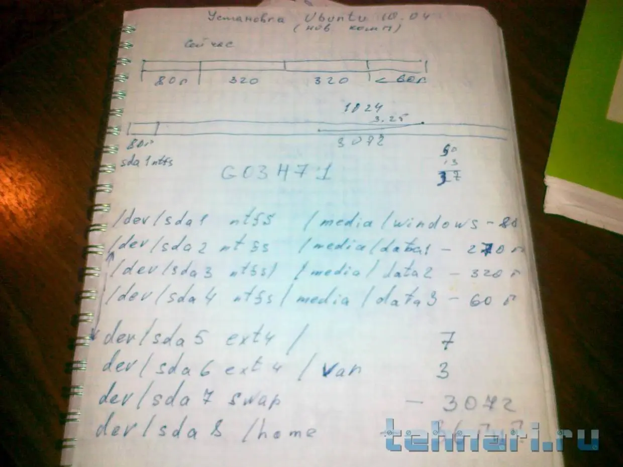

При установке Ubuntu надо в ручную указать место установки (первые два не подходят нужно выбрать третий)
при этом нужно за ранее подготовить диск для Ubuntu,
Есть инструкция как это делать.

Пусть будет ручная
только для меня она останется продвинутая.
Мне даже самому трудно сейчас разобраться в своих записях.
Может кому поможет.
А кто то эту установку вообще называет установкой по феншую.
И все по своему правы.
Ужас какой-то!
Была бы продвинутая, инструкцию написал бы в ворде, а не эти мутные фотки с исправленным текстом - это детский лепет.
"Тебе осталось разглядеть её"
было бы что разглядывать...
