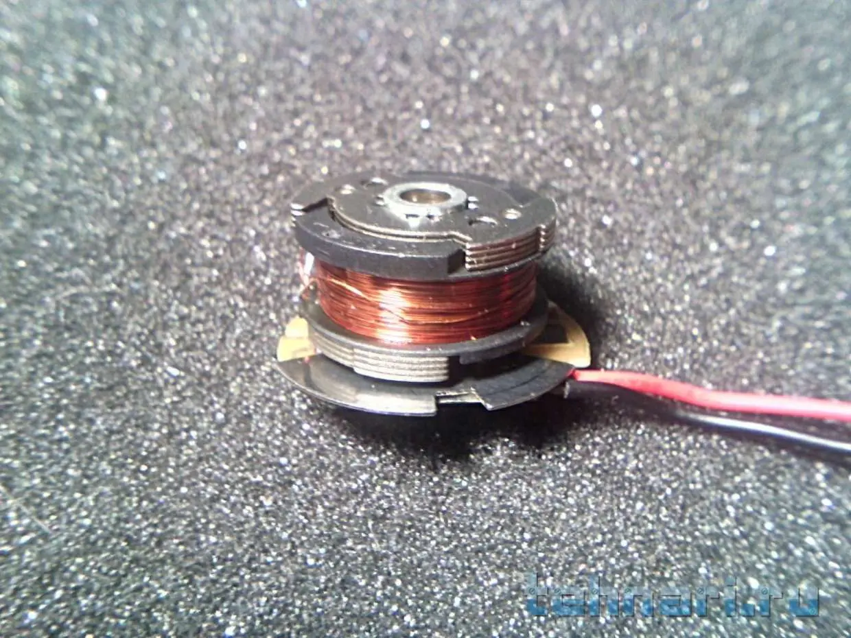

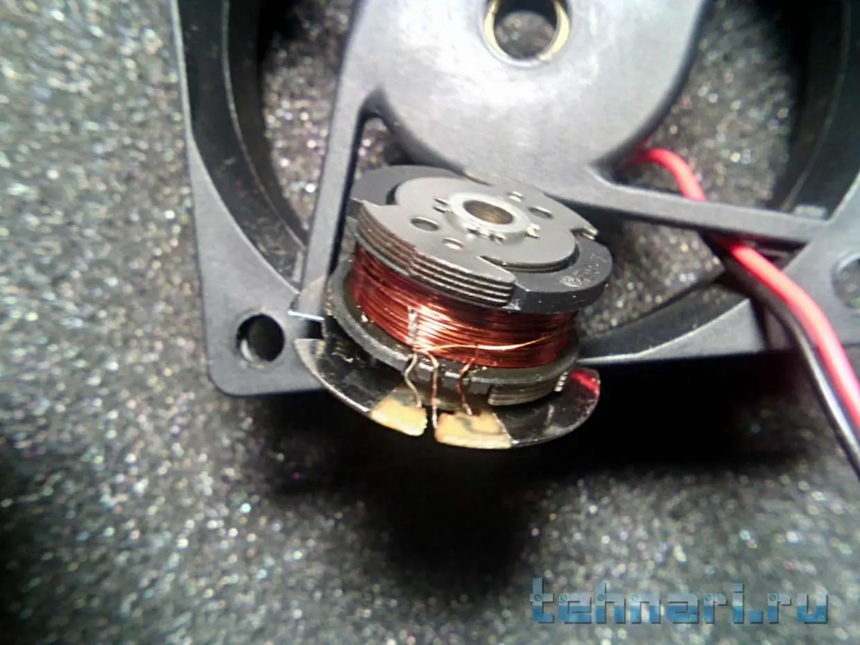

Фотографии наконец изготовил, под вечер (день был насыщен, только-что приехал):
P.S.: Ну и адская здесь система прикрепления изображений к сообщению!
Почему нельзя просто вставить ссылку с хостинга, обрамив её тегом ?

Вот ещё какой вопрос: а что дают две обмотки, намотанные вместе на одном каркасе с одним магнитопроводом?
Мало того, с одной стороны их выводы объединены в "среднюю точку", которая подключена к плюсу питания.
Сколько ни представлял себе логику их работы, по мне так можно было обойтись и одной.
Единственный если только момент, что они намотаны/подключены "навстречу" друг-другу. Вот тут смысл есть, потому-что тогда при их поочерёдной коммутации будет меняться направление магнитного поля.
И вполне возможно, что если выводы одной из обмоток оказались "перепутаны", вот поэтому он и останавливается. И кстати, скорость его вращения по сравнению с другим, хорошим вентилятором - вроде как пониже ("на глаз/слух").
