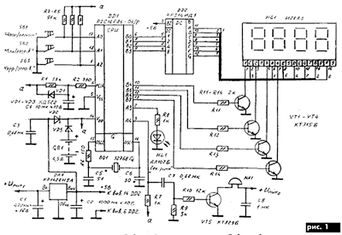

Подскажите пожалуйста, что за индикатор И28А3, его характеристики и чем его можно заменить.
его характеристики
КР514ИД1 - микросхема дешифратор двоично-десятичного кода для 7-сегментного светодиодного индикатора с общим катодом. Ищите по ней (по микросхеме).
Так уж и неизвестный?
Этот индикатор в своё время ставили во многие электронные часы. Знаю точно, потому как у меня есть трёхпрограммное радио "Электроника-205" именно с такими часами.
Если очень надо, могу разобрать импортного донора (естественно, не бесплатно), там таких индикаторов туева хуча. Но импортные чуть-чуть меньше по размеру.
Заменить можно любым светодиодным семисегментным индикатором
с общим катодом.

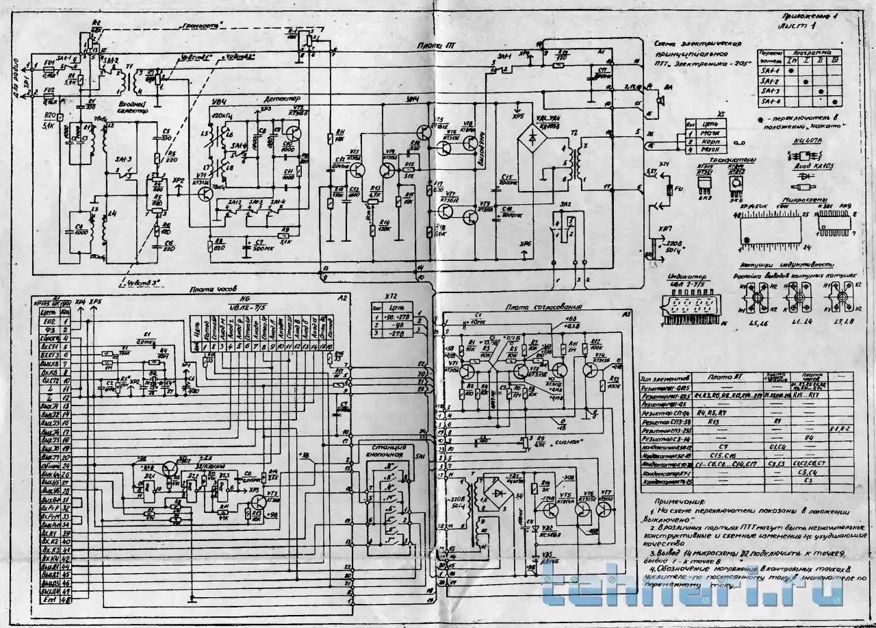

Хотелось бы узнать, в какие именно, многие ?
Вообще-то по документам в таком радио применяли люминесцентный индикатор.
    224.8 KB · Просмотры: 248
Так я на него и подумал. :fase:
Светодиодных индикаторов сейчас полно всяких. Ставить можно любой, только нужно правильно скоммутировать дешифратор и ключи питания.
