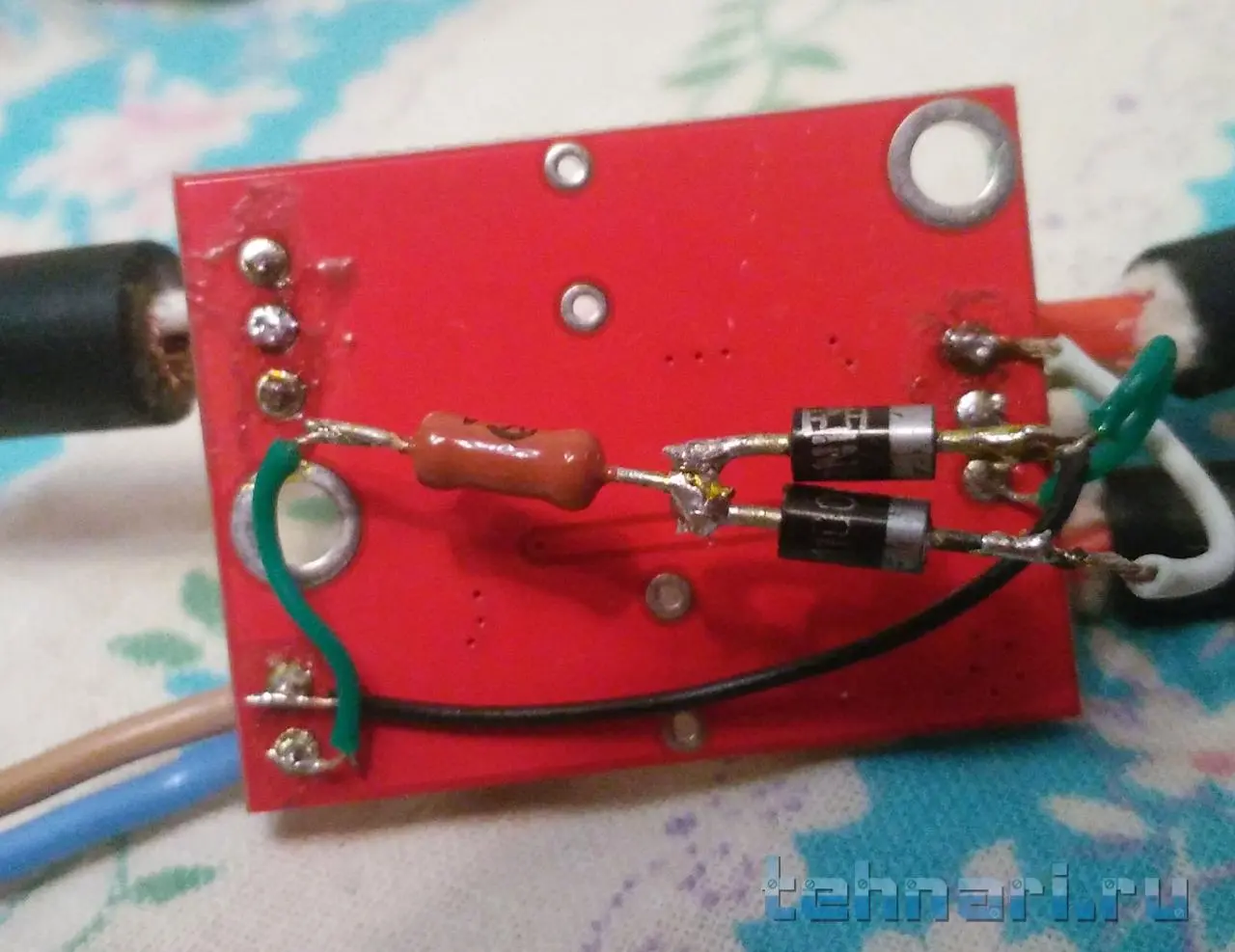

Нарисуй, как именно подключал.
Вот так: diodes.webp
арисуй, как именно подключал. И какие диоды?
1N4004

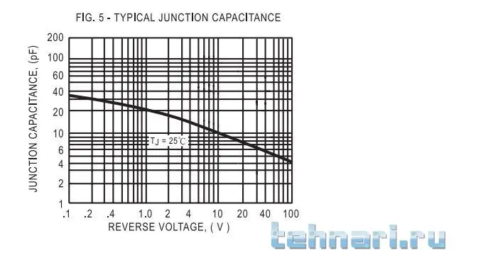

Для начала попробуем измерить параметры усилителя в "родном включении". Сигнал на затвор полевика подаётся через ёмкость 7pF, имитирующую ёмкость капсюля.
Почему именно 7pF? Диаметр центрального электрода примерно 4.53мм.
Зазор между центральным электродом и электретом (подвижной мембраной) определяется толщиной пластиковой шайбы и равен 0.02мм.
Отсюда рассчитывается ёмкость которая приблизительно равна 7pF. Таким образом, включив эту ёмкость последовательно с низкоомным выходом генератора (как разделительную) мы обеспечим работу схемы от импеданса, примерно равного выходному сопротивлению реальной мембраны.
Смотрим таблицу ёмкости перехода из даташита на 4004 и видим, что взаимопроникновение каналов обуславливается именно ёмкостной связью.
Не жадничай, подключи к питанию два диода, после них два резистора и только потом микрофоны.
    20.2 KB · Просмотры: 236
Да, мне, собственно, не жалко - эти компоненты копейки стоят, я просто не знаю как :)
Припаял, подключил - работает и взаимопроникновения нет. Спасибо! И за объяснения отдельное спасибо!

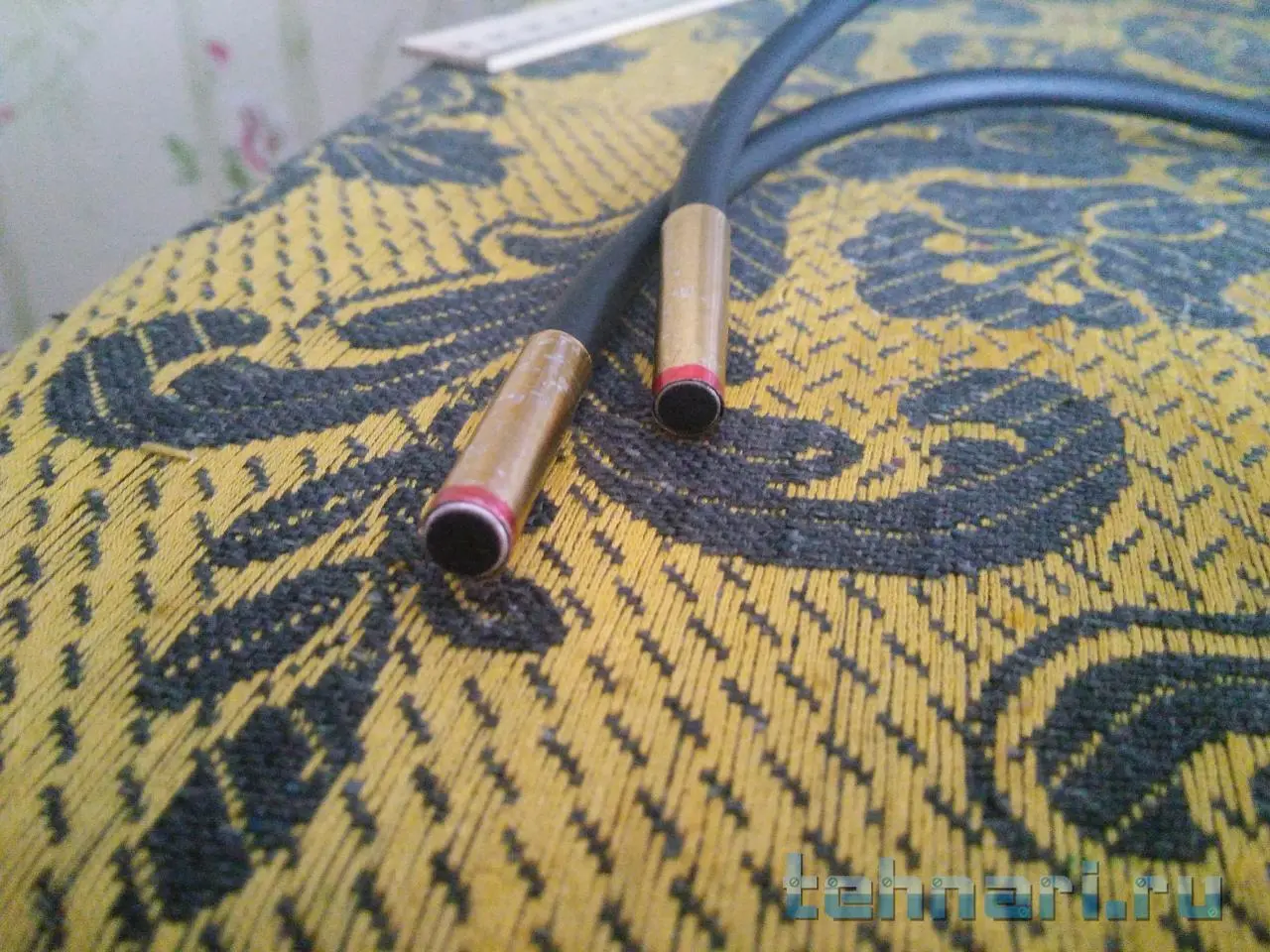

Только почему-то когда подношу лицо к микрофонам ближе, чем на 10 см появляются какие-то свистящие звуки, пример: Посмотреть вложение test-sound.rar (этот звук хорошо слышен в самом конце слова "два" последние 3 раза когда его говорю)
Это лицо наводится на микрофон?
Микрофоны заэкранированы вот так: IMG_20190514_091120[1].webp
В общем, последний вопрос - отбой. Я втыкал в старенький комп и видать там что-то со звуковухой. С камерой Panasonic HC-V760 после подсказки от prima работает отлично, причем пишутся оба канала отдельно. Всем большое спасибо! :prazd:
