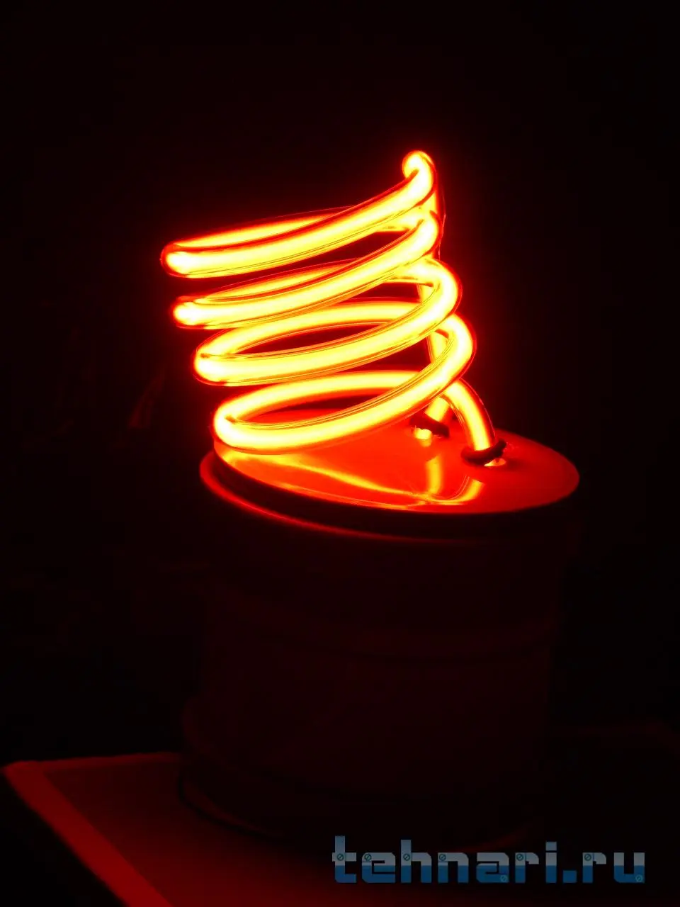

Всем, здравствуйте ! Есть необходимость включить неоновую трубку, не используя стандартный трансформатор, может есть у кого рабочая схема ?
    31 KB · Просмотры: 65
