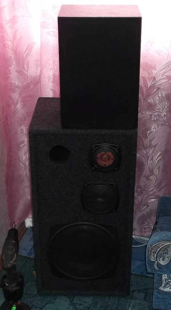

решил форматнуть флешку,да бы записать радостные моменты :),
создавать другую тему не захотел,так как фоток мало,да и в процессе изготовления попросту не когда было этим заниматься.
в общем это *кубики Салтыкова* но в более *презентабельном* виде.
внутренний объём сохранен,динамики внутри 10гд34+2гд36,фильтр без изменений.
кому интересно *погуглите* инфу.
выкладываю уже готовый вариант ,так что не обессудьте.
стенки 16мм толщиной,передняя 22мм,внутри оклеяно ватином 5мм,внешняя отделка винилис кожа(дермантин) расцветка *красный мрамор*(было у меня его много,вот и решил его применить),клеил на 88й клей.
задняя стенка оклеяна снаружи карпетом,чтобы закрыть стыки.Применил *прищепки*,но не одиночные,а с двумя пластинками внутри,зажимает кабели очень плотно,контакт хороший.
Грили как всегда из *женского гардероба*+ маленько столярки.
на фото *частично* видно нынешнего владельца,по его просьбе лицо не показываю.
усилитель по средине колонок вот этот
http://www.tehnari.ru/f114/t86007/
он просто для *завершения композиции* и работает у другого человека.
но как ни странно на первый взгляд смотрится как один комплект.
По поводу звучания могу охарактеризовать(субъективно) получше чем ы30 днозначно,разница ощутима при уже мп-3 320кб.с. звук *плотнее* и *ярче* ,достигается это за счёт более продуманых фильтров.
дря решивших повторить конструкцию,сразу хочу предупредить,что на дроссели фильтров пойдет довольно много эмаль провода,по этому решать Вам,но *оно того стояло*.

Я конечно немного поздно с советом на счёт проклеивания но всё же на будущее некоторым... А как на счёт термоклея??? Я например всегда термоклеем проклеиваю и сверху скошенным штапиком для закрепления стёкол в деревянных рамах укрепляю... вот там точно зубами не отдерёшь схватывается за 5 сек))) Полное высыхание меньше минуты. Купил пистолет палочек и клей на здоровье..)))
а есть смысл делать новые корпуса для этих колонок, если старые в отличном состоянии? я хочу задние стенки сделать из 10мм ДСП с маленькими прорезями под клемы (вместо тех больших панелей, которые резонируют), норм будет, как думаете?
Про какие колонки идет речь?
ну про S-30 ессно
Ты старые пересчитал по параметрам?
Всм? ну просто стенку поменять заднюю по тем же размерам, но не с таким большим вырезом под панель, а с мал. отверстием под клеммы.. обьем и смысл остается прежним
бери клей ПВАдисперсия(или силиконовым герметиком) намаж поверхность задней стенки и прикрути саморезами к той что есть, уже более толстую стенку, отлично подойдёт фанера 10-12мм или ОЗБ плита,таким образом помимо того,что ты наростишь толщину и увеличишь жёсткость,так ещё и уменьшать объём не придётся.А тот *прямойгольный вырез* от старого клемника, заклеиваем изнутри куском фанеры, таким образом получается как бы полностью целая задняя стенка одинаковой толщины. Настоятельно советую так же поступить и с передней стенкой, так как в ы30- передняя стенка тоже выполненя из тонкой фанеры в один слой(около 8-10мм), а боковушки , и дно и верх из ДСП,после этих *наращиваний* очень желательно ошкурить поверхность наждачкой(шлифмашинка-наилучший вариант),погрунтовать и наклеить новую самоклейку, а так же изготовить новые передние панели, например как здесь
