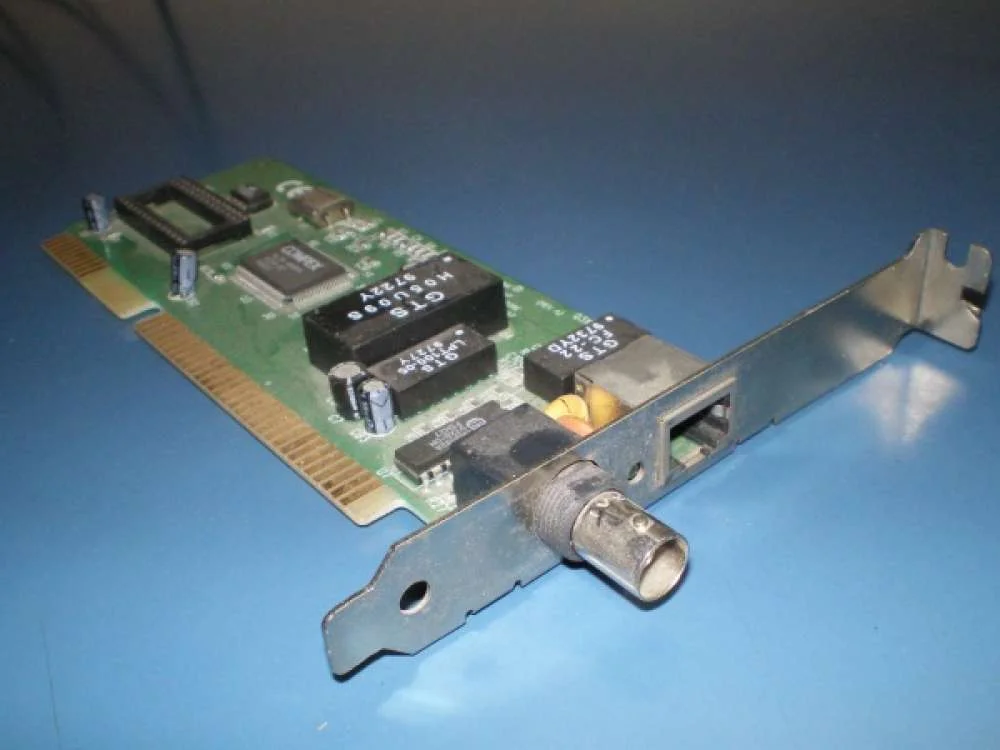

Непонятный разъём на сетевой карте
Подскажите пожалуйста, есть сетевая карта и на ней имеется круглый разъём, для чего он нужен?
    40.8 KB · Просмотры: 435
Это для подключения к сети по пятидесятиомному кабелю. Устаревший вариант.
А это как, что раньше сигнал интернета шёл типа как антенный, по двум жилам?
Обыкновенный коаксиал. раньше использовали для локалки такой
У нас такой же на работе, давно хотел спросить этот вопрос тоже. Спасибо за разъяснения.
Экие вы продвинутые все... А вот у меня на службе именно такая (коаксиальная) сеть - живет, работает, как говорится, "каши не просит", а потому и переделывать неохота.
А для чего нужна панелька на другой стороне карты?
Для установки микросхемы, содержащей программу-загрузчик.
Это нужно для запуска ПК по команде из локальной сети и загрузки операционной системы с файл - сервера. При этом ПК может работать без жесткого диска.
