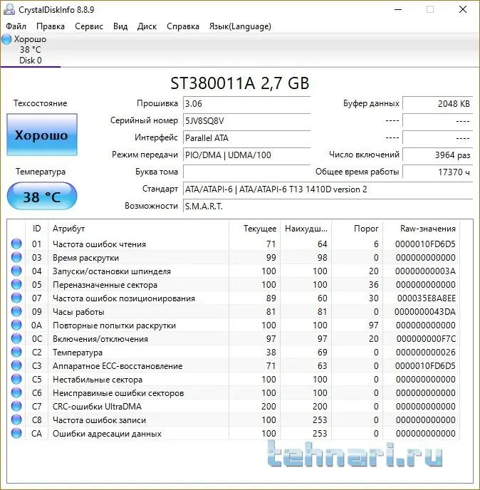

Всем привет, нашел в закромах старый диск Seagate Barracuda 80 GB ST380011A у него объём 2,7 гигов как можно вернуть его реальный объём диск не жалко до ломать, просто хочу научиться если кто знает как сделать помогите пожалуйста.

поверхность можно сказать отличная 2,7 гиг
через викторию восстановил заводской hpa, сейчас поставил на низкоуровневое, и скорость с 15 выросла до 50 mb\s

А на винте случайно не установлена перемычка ограничения геометрии? Встречались раньше такие винты, у них можно было ограничивать размер для совместимости с ещё более древними матерями.
Перемычка ставится на 8 Гб. Держу в руках тошибу 2.5" SATA 500 Gb, на ней есть контакты для такой перемычки.

Нет сам удивился, ограничение на 37 гигов только, диск полностью исправен прогнал низкоуровневым и Victoria всё отлично. Хз почему заблочили абсолютно рабочий диск :tehnari_ru_117:
