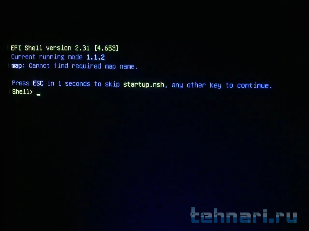

Подключил в коннекторы от ДВДшника. Включил комп. появилось такое.... не получается вствить изображение. Короче надписи на черном экране:
EFI Shell version 2/31 [4/654]
Current running mode 1.1.2
map: Cannot fing required map name.
Press ESC in 1 seconds to skip startup.nsh, any other key to continue.
Shell
EFI оболочка версия 2/31 [4/654]
Текущий рабочий режим 1.1.2
карта: Не можете находить необходимую имя карты.
Нажмите клавишу ESC в 1 сек, чтобы пропустить startup.nsh, любую другую клавишу для продолжить.
оболочка
нАЖИМАЮ НА ВСЕ КНОПКИ НА КЛАВЕ. ТОЛКУ НОЛЬ. ТОЛЬКО ДУБЛИРУЕТСЯ НАДПИСЬ Shell СВЕРХУ вниз

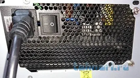

БИОС МОЖНО СБРОСИТЬ И ВЫНУВ БАТАРЕЙКУ МИНУТ НА 5 - 10 , НО ПРЕДВАРИТЕЛЬНО ВЫКЛЮЧИТЬ бп ИЗ РОЗЕТКИ ИЛИ ЗАДНЕЙ КНОПКОЙ .
