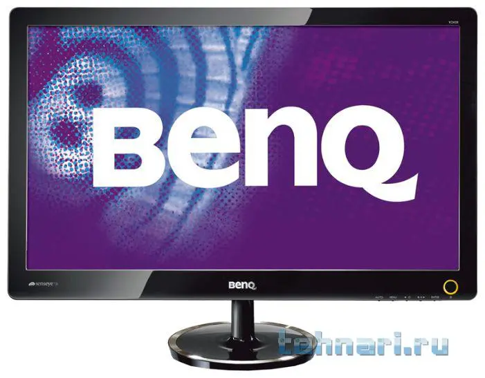

Такие дела, вчера перестал включаться монитор (как будто выключен из сети), розетку менял, кабель дергал. Индикаторы никакие не горят.
Блок питания внешний. Паленым не воняло.
Вопрос следующий? Что сломалось и сколько будет стоить ремонт примерно (может проще сразу новый покупать).
Кнопка включения монитора нажми на неё сильнее могла ослабнуть пружина
что за монитор, фото сделай.

отключить монитор от компьютера, включить монитор на экране появится нет сигнала - это будет значить что монитор работает .
возможно замыкание на корпус компьютера при подключении к видеокарте
включи и отпишись
нет сигнала (потом из розетки просто выдерни)
не вздумай подключать к компу при работающем компьюторе
включи и отпишись
Хорошо, попробую, как дома буду, еще попробую мультиметром БП монитора чекнуть на выходе.
По моему ИМЕННО с проверки питающих напряжений (их наличия и соответствия) и начинается проверка любого эл. устройства на работоспособность. Это ВСЕГДА делается в первую очередь.
Скорее всего сломался внешний блок питания монитора(маленькая коробочка) в нем предохранитель и вздувшееся конденсаторы,на работе возьми другой.
На работе таких нет. А где купить можно новый? Или совместимый по параметрам? Просто ни разу их продаже не видел. И этот еще можно починить (если реально он сдох) или нет?
